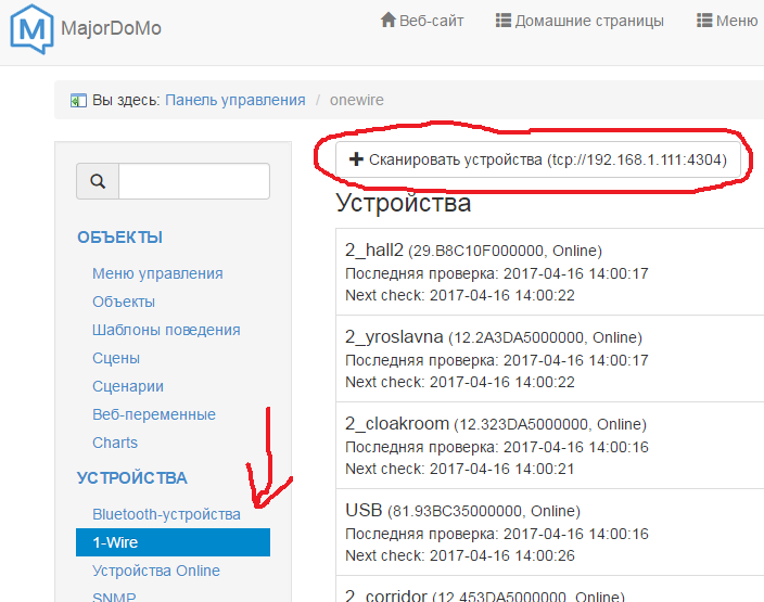

Да, действительно, спокойно. Давайте я вам напишу точно то место, которое не понимаю, а вы мне поможете конкретным советом?
По вашей первой ссылке фраза:
При правильной настройке для добавления устройств достаточно в панели управления модулем нажать на ссылку Rescan devices,
Где в интерфейсе Majordomo находится "панель управления модулем"?
Vovix
Сообщения: 1155
Откуда: г.Ижевск
Благодарил (а): 60 раз
Поблагодарили: 532 раза
Re: Подключение 1-wire датчика температуры под Windows
Сообщение Vovix » Вс апр 16, 2017 1:04 pm
Infinity писал(а):Да, действительно, спокойно. Давайте я вам напишу точно то место, которое не понимаю, а вы мне поможете конкретным советом?
Вот:
Скриншот 2017-04-16 14.00.29.png (71.84 КБ) 10013 просмотров
