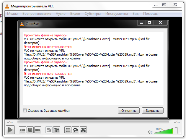

Настроил сценарий запуска плеера, вроде система с плеером работает, а вот плеер с системой не работает :(
выдаёт ошибку, как настроить плеер?

Вроде, уже писали, что надо избавиться от пробелов в именах медиафайлов.

попробуй тут почитать. там файлик нужно изменить vlcweb.

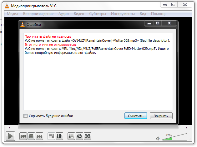

Сообщение Павел » Пн мар 14, 2016 7:15 pm
пробелы убрал, фаил vlcweb исправил.
Плеер стал ругаться в 2 раза меньше :D

Сообщение zelevova » Вт мар 15, 2016 12:37 pm
Судя по всему еще и квадратные скобки не нравятся. :)
Попробуй их убрать.

Re: Ошибки системы
Сообщение Павел » Ср мар 16, 2016 5:51 pm

Сообщение Павел » Ср мар 16, 2016 6:39 pm
zelevova писал(а):Судя по всему еще и квадратные скобки не нравятся. :)
Попробуй их убрать.
Спасибо помогло.
