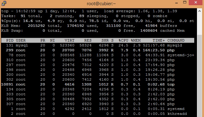

Попробовал на Cubietruck , ArchLinux_nand.
Звук не заработал.
Подправил в lib/common.class.php
safe_exec('mplayer ' . $filename, $exclusive, $priority); на safe_exec('/usr/bin/mplayer ' . $filename, $exclusive, $priority);
Все ОК.
