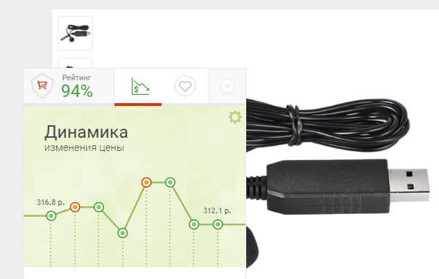

Сообщение Ron » Вс фев 18, 2018 3:21 pm
Amarok писал(а):Это какой?
Amarok, микрофон этот
Сейчас даже цена на него упала.
