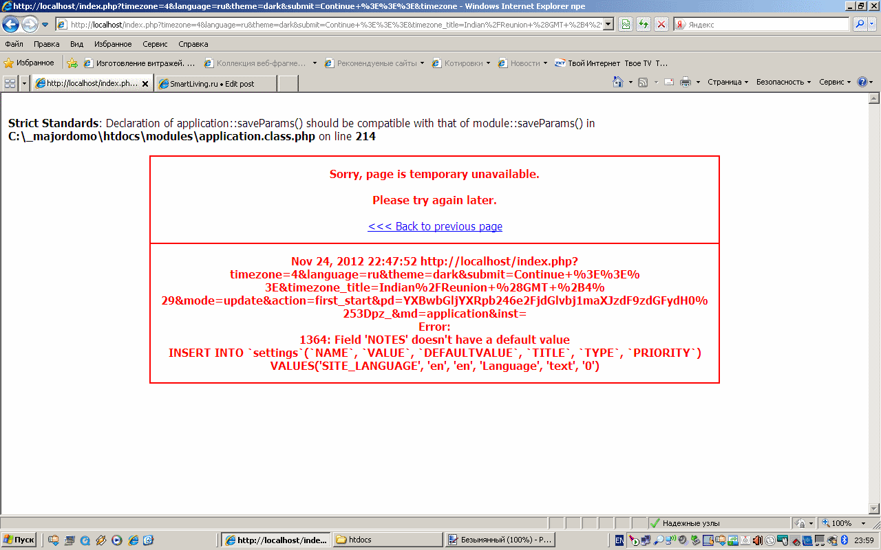

но получаю ошибку другую:
Strict Standards: Declaration of application::saveParams() should be compatible
with that of module::saveParams() in
C:\_majordomo\htdocs\modules\application.class.php on line 214
может, кто подскажет?
стоит связка MySQL 5.5.23+Apache 2.2.22+PHP 5.3.10
вот еще окно с ошибкой

с предыщей проблемой разобрался
установив в php.ini
error_reporting = E_COMPILE_ERROR|E_ERROR|E_CORE_ERROR
но при пропытках записи в БД практически во всех разделах появляется сообщение об ошибке:
1292: Incorrect datetime value: '' for column 'CHECK_LATEST'
что "подкрутить" в MySQL?
