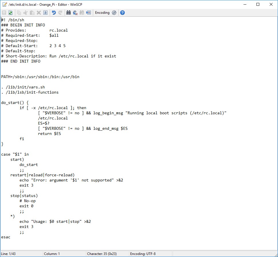

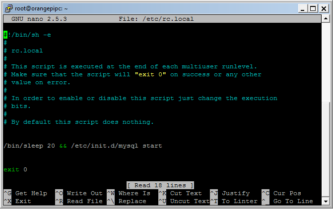

immortal писал(а): потому что не внимательно читаете описание, если бы внимательно читали, то не задали бы этот вопрос, третья строчка снизу описания последнего образа:
Оптимизирована работа с SD картой (не запускался mysql из-за того, что не успевает скопироваться база в tmp, сделал запуск mysql через 10 секунд, если не запускается то меняем в rc.local вот эту строчку /bin/sleep 10 && /etc/init.d/mysql start)
Читать то я читал, да вот только что-то не наблюдаю этой строки, в которой нужно увеличить тайм-аут:
Путь не тот
понял, моя недоработка, путь /etc/rc.local
в шапке поправил
