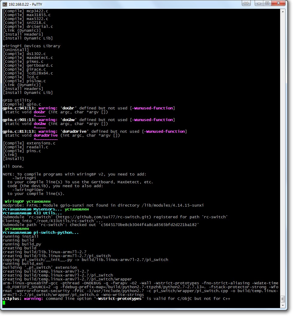

Сообщение Soichi » Ср янв 31, 2018 10:14 am
Попробовал установить через скрипт на DietPi, OrangePiPlus2.
Образ - DietPi_v6.0_OPiPlus-ARMv7-Stretch. На чистую систему.
По адресу МД выдаёт вот это:
Во время установки выдавалось следующее, что показалось странным.
И после входа в систему стало выдавать вот это
Последний раз редактировалось Soichi Чт фев 01, 2018 8:53 pm, всего редактировалось 1 раз.
Сервер MajorDoMo живет на OrangePi Plus 2, ARMBIAN 5.65 stable Ubuntu 16.04.5 LTS 3.4.113-sun8i
immortal
Сообщения: 1138
Откуда: Белозерск
Благодарил (а): 16 раз
Поблагодарили: 402 раза
Сообщение immortal » Ср янв 31, 2018 11:05 am
2 и 3 скрин это норм, а вот первый и четвертый не может установить php5, когда я тестил на DietPi то он не устанавливал php, надо было прописать php5, при чем через репы не мог добавить php7, по этому сделал проверку дистрибутива и если dietPi то устанавливалось php5, чтобы он не ставил php5 надо после загрузки скрипта в строке 260 надо заменить
ifdietpi=$(uname -a)
на
ifdietpi=""
и проверить fstab, может там не монтируется что то, скрипт сделал ошибки
да, и вывод бы мне apt-cache search php
