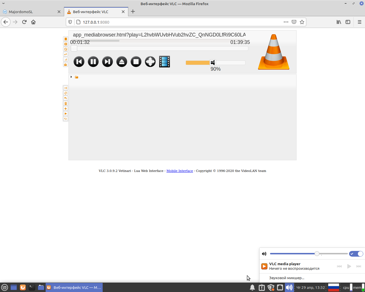

Re: Ubuntu Server 16.х LTS (PHP7.0) 18.х LTS (PHP7.2) 20.х LTS (PHP7.4) + MajorDoMo - РЕШЕНО
Сообщение omegared » Чт апр 29, 2021 1:37 pm
Без названия.png (99.01 КБ) 3739 просмотров
web воспоизводит а внизу пишет ничего не воспроизводится, это нормально?
omegared
Сообщения: 15
Зарегистрирован: Пн апр 19, 2021 1:00 pm
Благодарил (а): 3 раза
Сообщение omegared » Чт апр 29, 2021 4:02 pm
Web интерфейс это ведь типа пульт?
Снимок экрана_2021-04-29_16-00-33.png (155.19 КБ) 3737 просмотров
