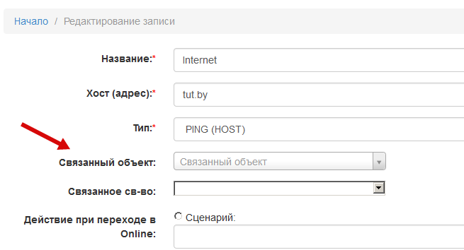

У меня почему-то для Связанного объекта нет выпадающего списка, вбил вручную имя объекта.
И еще, где смотреть историю этого объекта и как настроить график? Или инструмента для связи данных с графиком нет?
Попробуйте обновить систему. У меня такое чувство, что у вас достаточно старая версия, раз нет выпадающего списка.

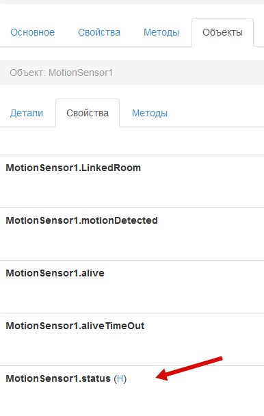

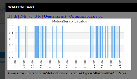

Если смотреть свойства любого объекта, то при условии, что включено хранение истории значений, рядом с ним будет ссылка (H) для открытия всплывающего окна с историей значений. Там же можно переключиться на показ истории в виде графиков за разные периоды.
Пример для датчика движения:
