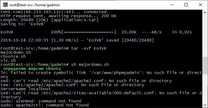

doc_bravn писал(а):
Пт окт 18, 2019 4:25 pm
Отработает ли скрипт установки на Ubuntu 19.04 или Ubuntu 19.10? Нужно ли как-то переделывать скрипт под новую версию убунты?
скрипт для Ubuntu 19 не отработает, скрипт предназначен только для Ubuntu версии 16 и 18
Если на Ubuntu версии 19 запустите скрипт, то будет так
