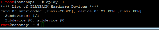

Сообщение us_capone » Пн янв 19, 2015 3:57 pm
electric писал(а):
us_capone писал(а):electric, я то это понимаю, но в наушниках, подключ к банана, я тоже ничего не слышу. Это странно.
Виндоуз версия автоматом всё подхватывает?
Команду пробовали?
electric писал(а):Попробуйте поиграться настройками:
root@bananapi:~# alsamixer
Спасибо огромное - отпишусь по результату!

Сообщение us_capone » Сб янв 24, 2015 2:08 am
Вот такие пироги

Сообщение us_capone » Сб янв 24, 2015 2:15 am

Сообщение electric » Сб янв 24, 2015 9:49 am
us_capone писал(а):Вот такие пироги
Попробуй почитать про этот бананиан, и, возможно, микшер просто не установлен...
Установи его командой:
root@bananapi:~# apt-get update
root@bananapi:~# apt-get install alsa-utils
ИМХО, установи этот образ лучше ;)
Вот вывод команды на моей банане:

Сообщение us_capone » Пн янв 26, 2015 9:47 am
В результате свалилось всё намертво. Система. Установить в минимальном наборе не получилось, без датчиков и реле.
Переставляю систему и пытаюсь заново. Оказалось, что быстро получить работающую MD на сервере под BANANA PI не такая уж и простая задача. Спасибо всем.

Сообщение electric » Пн янв 26, 2015 9:59 am
us_capone писал(а):В результате свалилось всё намертво. Система. Установить в минимальном наборе не получилось, без датчиков и реле.
Я выше ссылку давал на образ системы, установи оный. У меня работает все хорошо и звук есть хоть через 3,5-джек, хоть через HDMI.

Сообщение us_capone » Пн янв 26, 2015 2:01 pm
Уже сделал. Его и поставил ночью. Попробую на нём запуститься.
