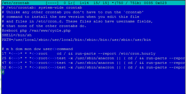

После перезагрузки ничего не изменилось. Но после запуска вручную "php cycle.php" обновилось и время и всё остальное на главной странице. Так что дальше то делать? Как автоматом запускать? В кронтабе команду прописывал. Остановил терминал и всё - все циклы высыпались. Перегружался.

В логе cron что пишет?
Посмотреть можно cat /var/log/cron.log

А... система же на дебиане, а он по умолчанию со всем добром пишет в /var/log/syslog. Можно попробовать команду:
cat /var/log/syslog | grep cron
Она вроде только кроновские сообщения должна выдать.

Сообщение us_capone » Пт янв 16, 2015 4:33 pm
Jan 16 16:28:06 bananapi /usr/sbin/cron[1821]: (CRON) INFO (pidfile fd = 3)
Jan 16 16:28:06 bananapi /usr/sbin/cron[1830]: (CRON) STARTUP (fork ok)
Jan 16 16:28:06 bananapi cron[1830]: Error: bad username; while reading /etc/crontab
Jan 16 16:28:06 bananapi /usr/sbin/cron[1830]: (*system*) ERROR (Syntax error, this crontab file will be ignored)
Jan 16 16:28:06 bananapi /usr/sbin/cron[1830]: (CRON) INFO (Running @reboot jobs)
root@bananapi ~ # cron[1830]: Error: bad username; while reading /etc/crontab

Сообщение zelevova » Пт янв 16, 2015 8:09 pm
Попробуй выражение @reboot... в самый конец файла перенести.
Если это не поможет попробуй изменить на:
@reboot root php /var/www/cycle.php
