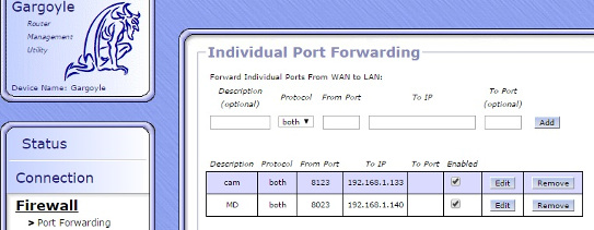

slgeo писал(а):Выложите скриншот настроек роутера
Вот они:

Скорее всего камера Ваша висит на порту (8123) по дефолту, который и указан в пробросе, а MDM у Вас висит не на 8023, а на 80 если Вы ничего не изменяли. Потому попробуйте в поле: "To Port" указать "80".

warik писал(а):Скорее всего камера Ваша висит на порту (8123) по дефолту, который и указан в пробросе, а MDM у Вас висит не на 8023, а на 80 если Вы ничего не изменяли. Потому попробуйте в поле: "To Port" указать "80".
О спасибо, где то не дочитал. Всё работает. Однако там ИП камера не по дефольту а мои установки, тем самым и для МД хотел поменять, но только из за не компетентности не так сделал, а как бы поменять порт, а то ИП светится на вес интернет и порт известен ... паранойя.

У Вас внешний порт: 8023 получается. Зачем менять порт системы если внутри сети она доступна на порту 80, а снаружи (из интернета) на порту 8023?
"From Port" - это внешний порт на котором будет доступен Ваш сервер, который пробрасываете, из интернета.
"To Port" - это внутренний порт, на который будет произведен проброс запросов с внешнего порта.
