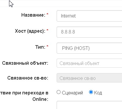

Сообщение utax » Пн янв 31, 2022 4:55 pm
Здравствуйте. Почему у меня пишет что нет доступа в интернет.Хотя:
Скриншот 31-01-2022 155336.jpg (19.71 КБ) 4178 просмотров
Скриншот 31-01-2022 155321.jpg (25.91 КБ) 4178 просмотров

Сообщение andrey040670 » Пн янв 31, 2022 6:22 pm
Ну тут понятно, хост это в вашей домашней сети 168.192.xx, только я не понял зачем вы назначили в место хоста dns ? google вам точно не ответит.
DNS 1.1.1.1 1.0 0.1 8.0.0.0
В качестве хоста можно использовать "localhost" или "ip устройства"
