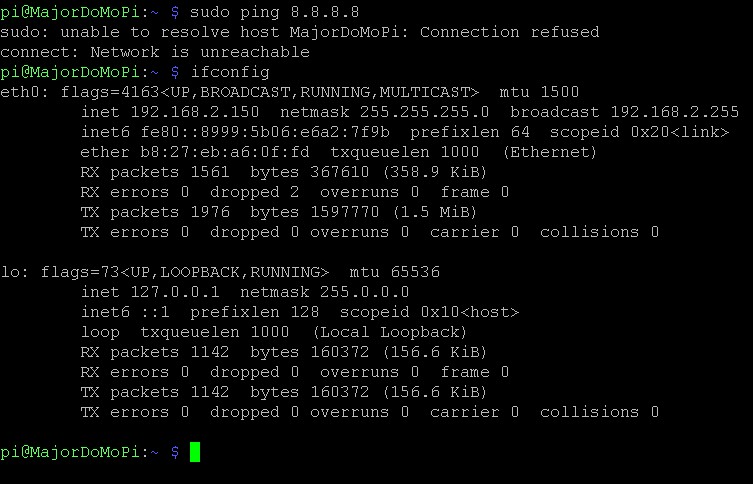

Пожалуйста подскажите. Отвалился интернет не пойму из за чего.
Скриншот 23-10-2019 211658.jpg (108.56 КБ) 4584 просмотра
Помогите разобраться.

Я пологаю что речь про Wi-Fi.
У вас отсутствует wlan0 интерфейс, причин может быть масса, от программных, до железных проблем.
sudo raspi-config
там wi-fi адаптер виден?
В /var/log/ по этому поводу что?
Если вы про eth0, то всё в порядке, копайте роутер.

У меня не WIFI везде инет в порядке. Что можно в роутере покопать? И какой лог показать log или eror log или я что не правильно понял. Спасибо.

Для начала перезагрузить роутер, во многих случаях помогает.
На лицо проблема с DNS, малина его не получает от роутера, можно на малине в сетевом конфиге eth0 прописать свой DNS например 8.8.8.8,
где лежит у вас этот конфиг я не знаю, точнее я не знаю какой сетевой менеджер вы используете, на ранних образах это вроде было по пути /etc/network/interfaces.d, на новых я сомневаюсь что там, может кто подскажет из темы, сам малину давно не использую.

andrey040670 писал(а):
Чт окт 24, 2019 2:08 am
/etc/dhcpcd.conf
