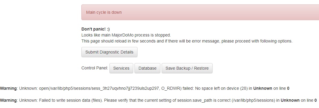

woow
Сообщения:821
Зарегистрирован:Пн июл 04, 2016 8:46 am
Откуда:Mazeikiai
Благодарил (а): 125 раз
Поблагодарили: 46 раз
Сообщение woow » Сб янв 12, 2019 1:44 pm
Про это где почитать. Такое первый раз за два года.
Есть существенные отличия между v3_31_rus.7z и v3_28_eng.7z ?

woow
Сообщения:821
Откуда:Mazeikiai
Сообщение woow » Сб янв 12, 2019 3:02 pm
andrey040670 писал(а):
Сб янв 12, 2019 2:56 pm
По поводу ошибок, проверьте карту на наличии ошибок.
то есть SD?
У меня две СД с МДМ на оной записан на v3_28_eng а другая "старая" на которая работала но не подавалась мне для обновления. В итоге обе выдают ту же ошибку и как быть?

woow
Сообщения:821
Откуда:Mazeikiai
Сообщение woow » Сб янв 12, 2019 3:19 pm
У меня две СД с МДМ на оной записан на v3_28_eng а другая "старая" на которая работала но не подавалась мне для обновления. В итоге обе выдают ту же ошибку Main cycle is down и как быть?
ММда после команды
sudo raspi-config
вот таков результат по всем пунктам, тут копию не выкладывал, но явно что то где то намудрил, что No space left on device:
Could not open file /var/lib/apt/lists/partial/archive.raspberrypi.org_debian_dists_jessie_main_binary-armhf_Packages - open (28: No space left on device) [IP 93.93.128.133 80]
Raspberry Pi 3B+
andrey040670
Сообщения:473
Зарегистрирован:Пн июл 31, 2017 10:00 pm
Благодарил (а): 167 раз
Поблагодарили: 86 раз
Сообщение andrey040670 » Сб янв 12, 2019 3:33 pm
Ну тогда Х.З, значит аппаратная ошибка.
По ssh можно зайти? не рвёт сесии? Если всё нормально то делать полную диагностику по ssh.
Много в нэте видел жалоб, что разваливается, засерается сам конектор sd.
No space left on device: - не может писать на sd, запись не возможна.
