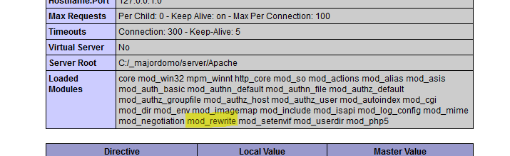

Сообщение anemcov » Ср мар 27, 2013 11:07 am
загружен ли модуль, можно проверить на странице свойств PHP в разделе "Loaded Modules"

Сообщение sergejey » Ср мар 27, 2013 11:11 am
Ага, точно. Проверить можно по ссылке /php.php
и там смотреть:

Сообщение Sergibus0 » Ср мар 27, 2013 11:13 am
Если мне не изменяет память (делал вчера дома, а сейчас на работе), то этот модуль у меня был запущен, но на всякий случай ещё разок вечером посмотрю.
