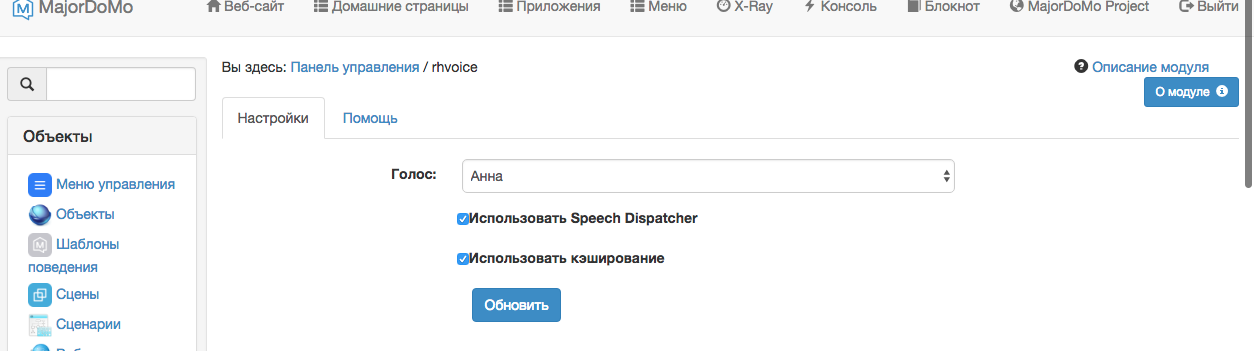

Сообщение nick7zmail » Пн апр 23, 2018 9:29 pm
speach dispatcher в настройках RHVoice выключите...он у вас не установлен судя по логам. Либо установите его))
И пропадёт ошибка с spd-say - not found.
chibis
Сообщения: 199
Зарегистрирован: Пн апр 02, 2018 10:47 am
Благодарил (а): 40 раз
Поблагодарили: 2 раза
Сообщение chibis » Пн апр 23, 2018 9:36 pm
установлен, разговаривает
Снимок экрана 2018-04-23 в 21.34.58.png (77.93 КБ) 3550 просмотров
выключил

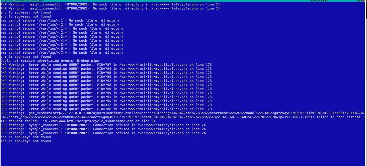

fandaymon писал(а):
Пн апр 23, 2018 9:21 pm
chibis писал(а):
Пн апр 23, 2018 8:55 pm
fandaymon писал(а):
Пн апр 23, 2018 8:52 pm
Ну вот - созадалась таблица events_params, но уже типа myisam...
Спасибо! Вот и одним косячком меньше :) А что , кроме этого образа с такой ошибкой существуют и другие? Свежее есть ?
У меня как раз стоит самый первый образ от Сергея. Знаю что после него были и более новые. Ставить их не стал, так как не охота всё переставлять.
По поводу другой ошибки - она тоже связана с базой, но с таблицой, а с настройками. Видимо в confige стоит
Define('DB_HOST', 'localhost');
в таком случае к базе обращение идёт через сокет (такой хитрый файл, где нибудь в var/run), но судя по тому что такого файла не существует, видимо он не правильно настроен.
Можно попробовать вместо localhost написать 127.0.0.1 и перезапустить Мажордомо, если ошибки исчезнут то проблема найдена. Далее 2 варианта - оставить конфиг как он есть (так правда работать будет медленее) или добавить в php.ini mysqli.default_socket=путь/имя файла сокета, который можно посмотреть в my.cnf
насыпало. поменял localhost на 127.0.0.1
Снимок экрана 2018-04-23 в 21.52.58.png (189.33 КБ) 3543 просмотра
ЗЫ: Вернул обратно
Raspberry Pi 3B+, HP PC Intel , Ubuntu 18.04 Server LTS - 2 шт.
Сообщения: 1570
Поблагодарили: 578 раз
Сообщение fandaymon » Пн апр 23, 2018 10:28 pm
А мажордомо после изменений перегружалась?
Ну ок - тогда попробовать это добавить в php.ini mysqli.default_socket=путь/имя файла сокета, который можно посмотреть в /etc/mysql/my.cnf
У меня там - /var/run/mysqld/mysqld.sock

fandaymon писал(а):А мажордомо после изменений перегружалась?
Завтра попробую, на сегодня хватит Изображение Спасибо.
в php.ini вбил, но в my.cnf ничего с сокетами не было. Было в debian.ini, взял от туда вбил. Наблюдаю...
