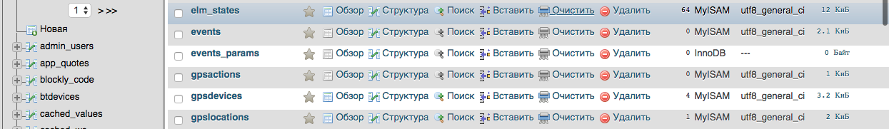

В каком-то из первых образов для малинки была какая-то таблица типа InnoDB, пришлось её конвертировать в myiasm
Можно зайти в phpmyadmin кликнуть на базу db_terminal и посмотреть - нет ли там таблиц с типом InnoDB
есть одна . Как ее конвертануть?

Сообщение fandaymon » Пн апр 23, 2018 8:12 pm
Удалить эту таблицу кнопочкой удалить, а потом запустить такой sql скрипт

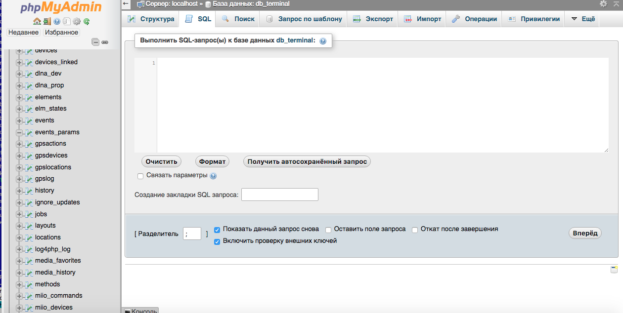

Это конечно хорошо :) А где запустить скрипт ? Куда это вписать? Прошу прощения за не знание.
Не сюда?

Сообщение fandaymon » Пн апр 23, 2018 8:21 pm
в phpmyadmin есть кнопочка sql - по ней открывается окошко Выполнить SQL-запрос(ы) к базе данных db_terminal: вот туда скопировать и нажать Вперед

Сообщение chibis » Пн апр 23, 2018 8:23 pm
АГА :) , Я в правильном направлении ...

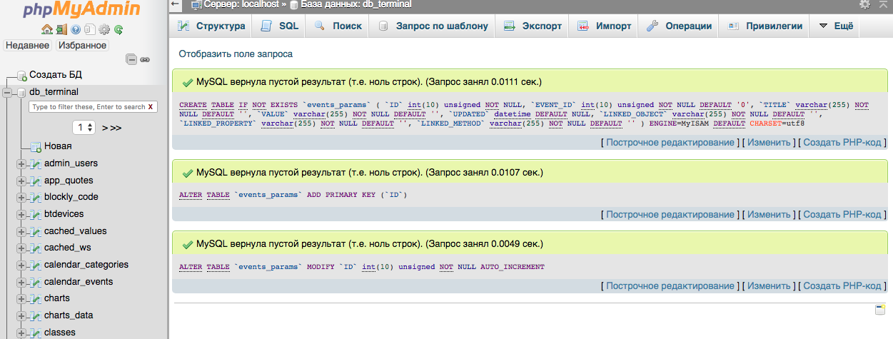

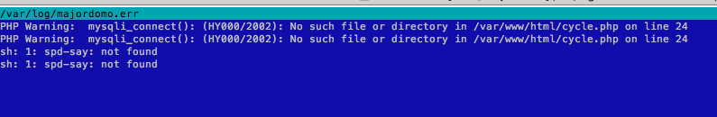

Сообщение chibis » Пн апр 23, 2018 8:51 pm
Снимок экрана 2018-04-23 в 20.48.37.png (25.46 КБ) 3731 просмотр
Ошибки остались в majordomo.err , правда не с базой связанные

Сообщение fandaymon » Пн апр 23, 2018 8:52 pm
Ну вот - созадалась таблица events_params, но уже типа myisam...
