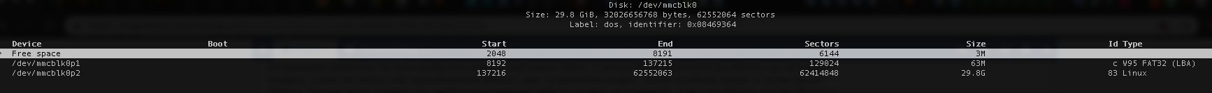

Сообщение cepxuo » Вт янв 29, 2019 9:32 pm
Всем привет!
У меня выскочила проблема при расширении образа с 16 до 32 ГБ. Делал по инструкции из первого поста. Различия с инструкцией появились на этапе разбиения диска в программе cfdisk. У автора была неразмеченная область до основного раздела, у меня же после этой неразмеченной области идёт загрузочный раздел, потом основной раздел и потом пустая область. Так как автор отметил, что необходимо наличие любого раздела до основного, я не стал убирать пустую область в начале, и просто расширил основной раздел на всё оставшееся место под ним. Далее записал изменения на диск, ребутнул малинку и запустил resize2fs, который вывалился со следующей ошибкой:
sudo resize2fs /dev/mmcblk0p2
resize2fs 1.43.3 (04-Sep-2016)
resize2fs: Bad magic number in super-block while trying to open /dev/mmcblk0p2
Couldn't find valid filesystem superblock.
В cfdisk сейчас разделы выглядят так:
Снимок экрана 2019-01-29 в 23.31.41.png (54.54 КБ) 4179 просмотров
Как мне это исправить?
Сообщение nick7zmail » Ср янв 30, 2019 6:58 am
Короче фишка в том (по крайней мере в последний раз была) что пакет f2fs utils который должен включать утилиту ресайза - не включал её (ну не включили её в билд)...по этому пришлось вручную собирать этот пакет из исходников, но там тоже гемор какой то был с отмонтированием раздела...и собирать пакет из исходников на железе типа разбери - так се занятие...самое простое грузануться с любого линукса, и выполнить ресайз там, возможно даже через графические утилиты.
