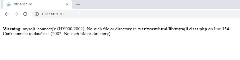

Подскажите, плиз, как решить проблемку.
У меня на малинке установлен мажор сборки 3.31. Ставил ещё летом. Сегодня обновился и вылетела такая вещь:
Я так понял в обновлениях указан другой путь к базе данных mySQL.
Есть доступ по SSH, по web никуда не заходит.
Как можно, в этом случае, стартануть мажор?
Заранее спасибо!
P.S. Решил с помощью рестарта mysql :
sudo service mysql stop
sudo service mysql start
