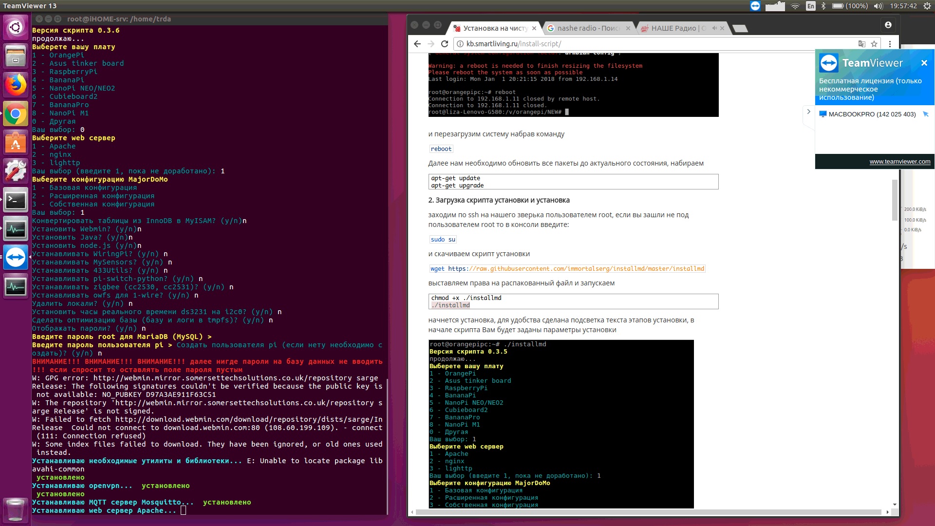

TrDA писал(а):
immortal писал(а):
TrDA писал(а): Подтверждаю слова уважаемого "immortal", Ubuntu Desktop 17.10.1 и Ubuntu Server 17.10.1 - ни чем не отличаются, пробовал на обоих, ошибка одинаковая :D
а что говорит в консоли
apt-cache search mariadb-server
и
apt-cache search mysql-server
1. Устанавливал на ББ (Ubuntu-17ws / Ubuntu-17srv), потом снес (железо новое, драйверов пока под Linux/Ubuntu - нет).
2. Сейчас установил в виртуальную машину, результат тот-же - отрицательный.
3. Вот "что говорит в консоли".
На установку Ubuntu-17ws и выполнение Скрипта - потратил около 1,5 часа, с перекурами (ISO уже были скачаны).
Если тоже самое, но на ББ - около 2-3 часов.
Чем ещё могу помочь? Что проверить?
для проверки можно было второй и последующие разы не ставить яву и ноду, былобы быстрее.
Спасибо, база в репах есть, буду сам пробывать на виртуалке

Сообщение TrDA » Сб мар 03, 2018 7:45 pm
"Шефф всё пропало (с)"
immortal писал(а): для проверки можно было второй и последующие разы не ставить яву и ноду, было бы быстрее.
Стал ставить "всё" на рабочую машину (Ubuntu 16srv) - и тут такое ... зависает насмерь :shock:
ubuntu 16 error #1.jpg (411.84 КБ) 5799 просмотров
и повторная установка .... "вообще без ни чего"
ubuntu 16 error #2.jpg (529.09 КБ) 5795 просмотров
Хелп... остался без моей девочки, Алиса вернись... я был не прав :D
immortal писал(а): Cкрипт должен работать на любом Linux с установщиком apt-get на любом железе. Проверяем, отписываемся где проверено: Железо - дистрибутив
p.s.
- повторил на чистой виртуалке, результат тот-же - отрицательный (вчера ставил - всё хорошо и без ошибок).
- пожелание #1: сделать вариант установки, только с обязательно необходимыми ОПЦИЯМИ.
- пожелание #2: добавить в мануал, инструкцию по установке не обязательных опций по аналогии с "
Установка node.js происходит из исходников ...".
- пожелание #3: кратко пояснить для "чего нужно" не обязательная опция - например "node.js" - для ...
Всем удачи.
