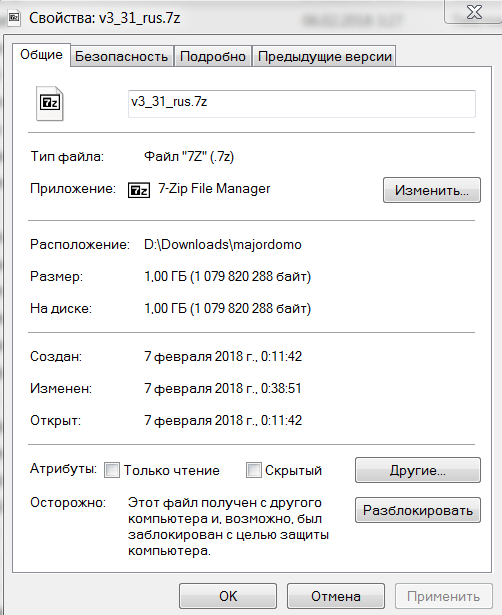

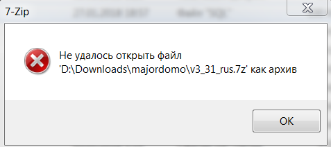

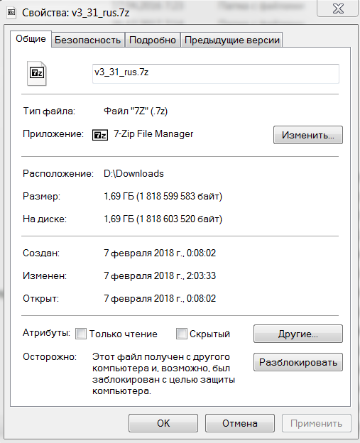

хм, попробую еще раз, с яндекса намного медленней
п.с. второй раз таже хрень, с яндекса еще час ждать
с яндекса нормально
