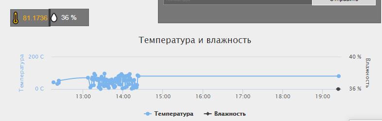

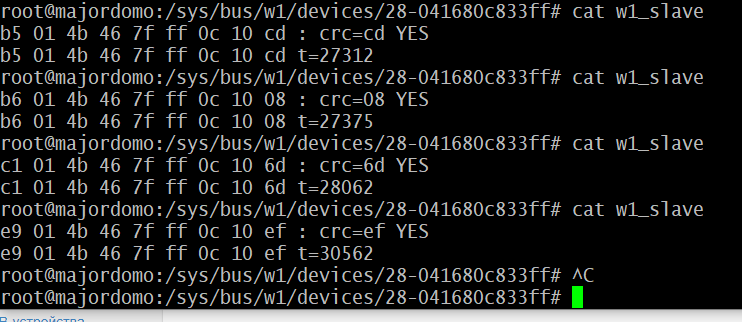

Кривые показания DS18S20 через модуль 1-Wire
Сообщение Jeka » Пт янв 05, 2018 7:53 pm
Здравствуйте! Помогите разобраться с показаниями датчика. Подключен к GPIO RPi. В консоли по SSH выдает нормальные показания, а в модуле какую то ерунду. Может кто сталкивался с таким?

Jeka писал(а):Здравствуйте! Помогите разобраться с показаниями датчика. Подключен к GPIO RPi. В консоли по SSH выдает нормальные показания, а в модуле какую то ерунду. Может кто сталкивался с таким?
Так у Вас его в системе и нету судя по скринам, должно быть устройство начиная с 28...
Это скрин устройств созданных owfs, типа виртуальные 2 датчика
В owfs.conf добавили что датчики к gpio подключены?

Все равно фигня какая то. Температура считывается один раз во время поиска датчика и потом не обновляется. Может подскажете куда копать?
