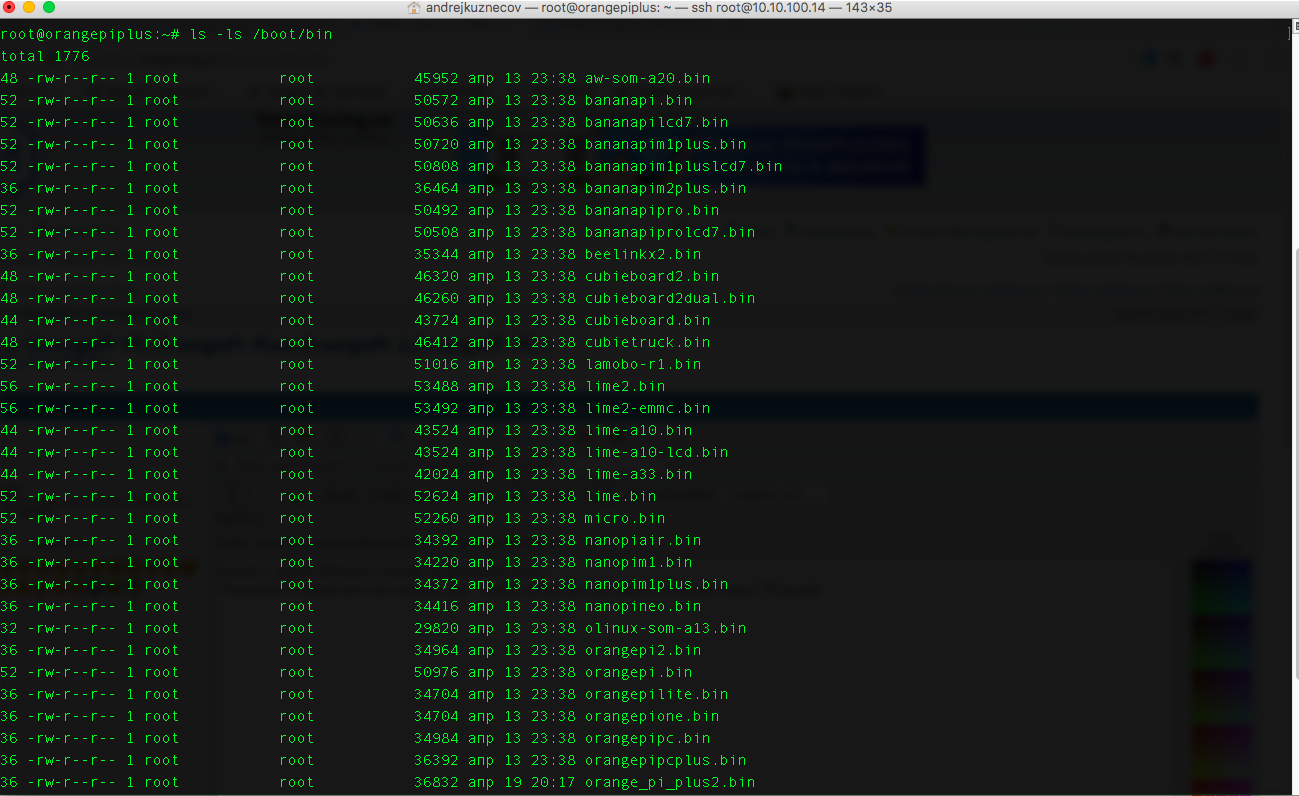

jorj22 писал(а):dfrozen спасибо за быстрый ответ.
Пожалуйста объясните на пальцах как " /boot/script.bin поставить от своей платы" ?
в папке /boot/bin/ Леежат файлы почти на весь ассортимен одноплатников, скопировать в /boot и переименовать в script.bin или сделать грамотный симлинк)
Снимок экрана 2017-04-24 в 23.16.08.png (216.44 КБ) 9184 просмотра
MDM Orange Pi Plus2
