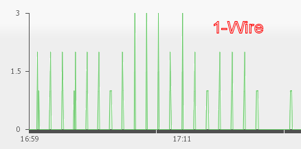

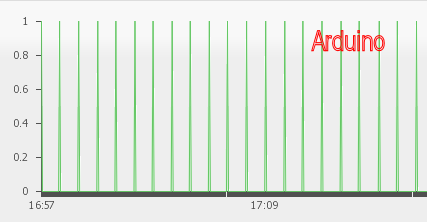

Датчик температуры, который висит на Ардуине работает как часы. 1 обновление в минуту. Тот же датчик, который висит на 1-Wire, обновляется во-первых неравномерно и, во-вторых, в среднем в 2 раза чаще, чем задано в настройках МДМ. Т. е. неоправданно раздувает phistory в 2 раза быстрее, чем ожидается.
Что из этого следует? Если кто не понял, в настройках МДМ нужно указывать интервал обновления 1-Wire в 2 раза больше, чем нужно на самом деле.
