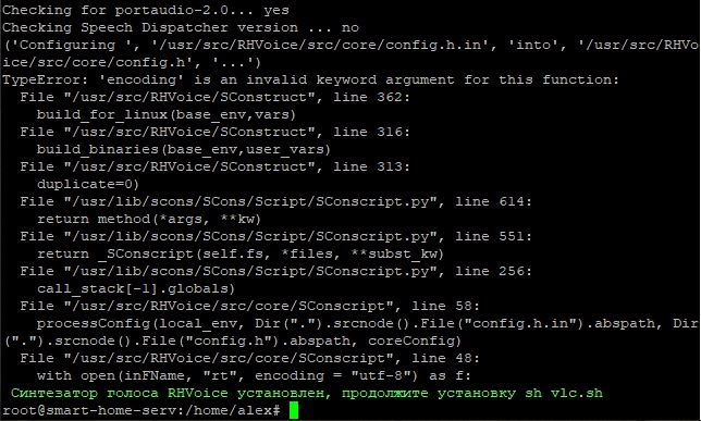

Ув. prmres, скачал Ubuntu по вашей ссылке (дошли руки до majordomo :D ), но
RHVoice все-равно не ставится.
prmres писал(а):
Пт май 01, 2020 10:53 am
x32 берите тут:
32-bit PC (i386, x86)
Ubuntu 18.04 "Bionic Beaver" 57MB (MD5: c7b21dea4d2ea037c3d97d5dac19af99, SHA1: a2a3b9c952ffa774ef77974e4e98ed5a9cdba2c8)
https://help.ubuntu.com/community/Insta ... /MinimalCD
Не компилируется, не могли бы вы посмотреть, на досуге, что там не так.
Раньше была у меня проблема, если помните, с Ubuntu 16 x32, там тож не собирлся RHVoice,
вот дошли руки, думаю поставлю поновее Ubuntu, а тут снова засада.
Скрин с ошибками прилагаю. (скрипт ставился на чистую ос, скачанную по ссылке)
P.S. Пока решил проблему так-же, как и раньше, но хотелось бы все
сделать "по феншую" :roll:

vasili4 писал(а):
Вс сен 06, 2020 1:44 am
посмотрю в длижайшее время
на сколько помню, там что-то с копилятором было, точнее не могу сказать
UPD
только что "посмотрел"
имею в vmware для тестов и прочее ubuntu 18 server x64, чистую как слеза первокурсницы и регулярно обновляемую
буквально 2 минуты назад скриптами запили на неё MD:
1. RHVoice скомпилировался
2. Алиса разговаривает
к сожалению х32 системы, готовой к экспериментам, не имею и проверить негде
но я попробую добавить в скрипт проверку разрядности ОС и в случае х32 установка будет из этого же скомпилированного пакета, как на 16-ю убунту, тогда всё будет ставиться скриптом, а компилироваться или из готового пакета по болшому счёту без разницы
По феншую что бы было, то есть с компиляцией, разбираться не хочется, опыта в линуксе имею маловато, да и по большому счёту нет смысла.
Подпилил скрипт rhvoice.sh , добавил проверку разрядности ОС, теперь если Ubuntu16 или x32 (независимо от релиза) - синтезатор будет ставиться из готового пакета.
Только что проверил на свежеустановленной виртуальной Ubuntu18 x32, установился rhvoice из готового пакета - Алиса разговаривает.
скрипты обновил: https://mjdm.ru/forum/viewtopic.php?p=92843#p92843
