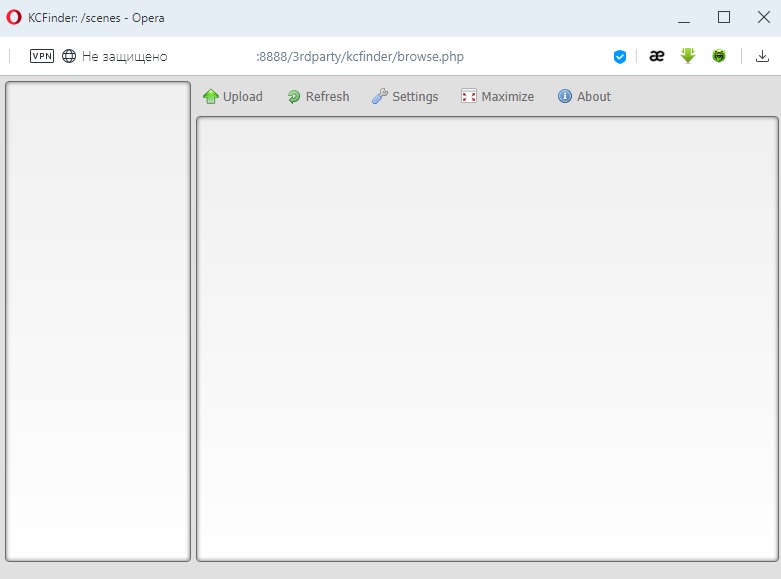

Отличная инструкция и образ. Мажорик установился в Docker быстро и легко, но есть проблема
1) Нельзя загрузить изображения
2) webvars цикл остановлен
Это глюки древней версии пакета. Используйте для закачки альтернативный вариант, например KodExplorer.
