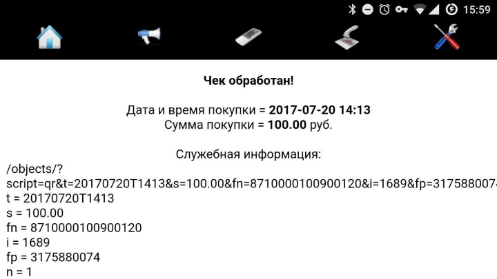

На днях продолжил ковырять этот сервис. Реализовал сценарий, при котором можно вообще не юзать приложение ИФНС.
Запилил сценарий. Вызов этого сценария поставил в настройках MajorDroid в обработчике QR-кодов. Далее сканируем чек MajorDroid-ом, вызывается сценарий и передаются ему данные с чека. В сценарии идет обращение к серверу ИФНС и, если чек был передан магазином, то в ответ получается содержимое чека в JSON. Ну а его уж можно обработать по своему усмотрению.
Код сценария:
<?php
DebMes("QR-code scan result: ".$_SERVER['REQUEST_URI']);
echo '<div align="center">Обработка чека...</div>';
if (strlen($params['t']) == 13) {
    $d = DateTime::createFromFormat('Ymd\THi', $params['t']);
} else if (strlen($params['t']) == 15) {
    $d = DateTime::createFromFormat('Ymd\THis', $params['t']);
} else {
    echo 'Ошибка при определении даты и времени чека!' . '<br>';
$login = '+7...';
$password = '...';
$srv = 'http://proverkacheka.nalog.ru:8888';
$url = $srv.'/v1/inns/*/kkts/*/fss/'.$params['fn'].'/tickets/'.$params['i'].'?fiscalSign='.$params['fp'].'&sendToEmail=no';
$headers = array(
"Device-Id: xxxx",                    //Тут подставил id своего андроида, но м.б. любой слючайный сойдет.
"Device-OS: Adnroid 6.0.1",
"Version: 2",
"ClientVersion: 1.4.2",
"Host: proverkacheka.nalog.ru:8888",
"Connection: Keep-Alive",
"Accept-Encoding: gzip",
"User-Agent: okhttp/3.0.1");
$ch = curl_init();
curl_setopt($ch, CURLOPT_URL, $url);
curl_setopt($ch, CURLOPT_HTTPAUTH, CURLAUTH_BASIC);
curl_setopt($ch, CURLOPT_USERPWD, "$login:$password");
curl_setopt($ch, CURLOPT_RETURNTRANSFER, true);
curl_setopt($ch, CURLOPT_HTTPHEADER, $headers);
$res = curl_exec($ch);
$tovary = '';
if (curl_errno($ch)) {
    echo 'Error: ' . curl_error($ch);
} else {
    print_r($res);
    $data = json_decode($res, true);
    echo '<br><br>';
        $check = $data['document']['receipt'];
         echo '<br>Дата покупки - '.$check['dateTime'];
        echo '<br>Сумма - '.$check['totalSum'];
         echo '<br>Товаров в чеке - '.count($check['items']);
         echo '<br>';
         for ($j = 0; $j < count($check['items']); $j++) {
             $tovar = $check['items'][$j];
            echo $j.' - '.$tovar['name'].'  Штук: '.$tovar['quantity'].'  Стоимость: '.$tovar['sum'];
             if ($j == (count($check['items'])-1)) $tovary .= $tovar['name'];
             else $tovary .= $tovar['name'] . '; ';
            echo '<br>';
         echo '<br>';
curl_close($ch);
if ($tovary == '') echo 'Чек еще не передан в налоговую!';
DebMes("QR-code scan result: ".$tovary);
// Это просто для отладки
echo '<div align="center"><b>Чек обработан!</b></div>';
echo '<br>';
echo '<div align="center">';
echo 'Дата и время покупки = <b>' . $d->format('Y-m-d H:i') . '</b><br>';
echo 'Сумма покупки = <b>' . $params['s'] . '</b> руб.<br>';
echo '</div><br>';
echo '<div align="center">Служебная информация:</div>';
echo $_SERVER['REQUEST_URI'] . '<br>';
echo 't = ' . $params['t'] . '<br>';
echo 's = ' . $params['s'] . '<br>';
echo 'fn = ' . $params['fn'] . '<br>';
echo 'i = ' . $params['i'] . '<br>';
echo 'fp = ' . $params['fp'] . '<br>';
echo 'n = ' . $params['n'] . '<br>';
Скрин:
Думаю, в модуль такой вариант надо тоже добавить.
