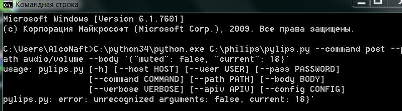

Я через консоль cmd.exe запускал файл, см. скрин. Файл ини не заполнился.
скринПоказать
Только что обнаружил, если запускать файл Pylips.py просто двойным кликом на секунду появляется консоль от питона, ввожу пин, пропадает. Вуаля ини файл заполнился.
Отправляю команду C:\python34\python.exe C:\philips\pylips.py --command post --path audio/volume --body '{"muted": false, "current": 18}' через консоль cmd.exe и получаю см. чкрин2
скрин2Показать

О, спасибо! Похоже, что тут какой-то баг связанный с тем, что в первом случае вы запускаете Pylips.py из другой директории, а во втором - из той же, где settings.ini. Я в прошлом релизе добавил поддержку сторонних ini-файлов и, похоже, что-то поломал :( Я потестирую и поправлю это, спасибо!
klv666 писал(а):
Вт дек 10, 2019 4:11 pm
Ага, Windows видимо и вправду по-другому парсит эту строку... Попробуйте следующую команду:
C:\python34\python.exe C:\philips\pylips.py pylips.py --command post --path audio/volume --body ^"{^"^"muted^"^": false, ^"^"current^"^": 18}^"
Если эта команда сработает, то я обновлю документацию.
Спасибо еще раз за ваши комментарии!

УРРРА! Заработало! У вас лишний pylips.py копировался видать, вот так сработало:
C:\python34\python.exe C:\philips\pylips.py --command post --path audio/volume --body ^"{^"^"muted^"^": false, ^"^"current^"^": 18}^"
