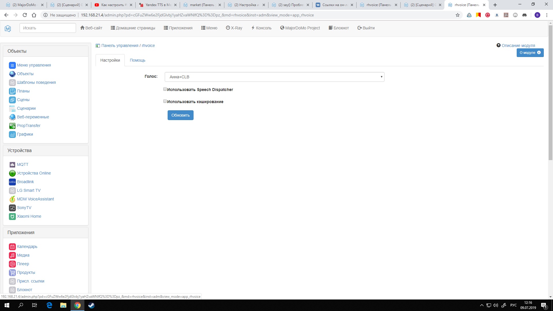

Туть?
(Убунта 18)
если убунта, то да тут, ставьте рхвойс
Snap 2019-07-09 at 12.06.33.png (34.23 КБ) 4290 просмотров

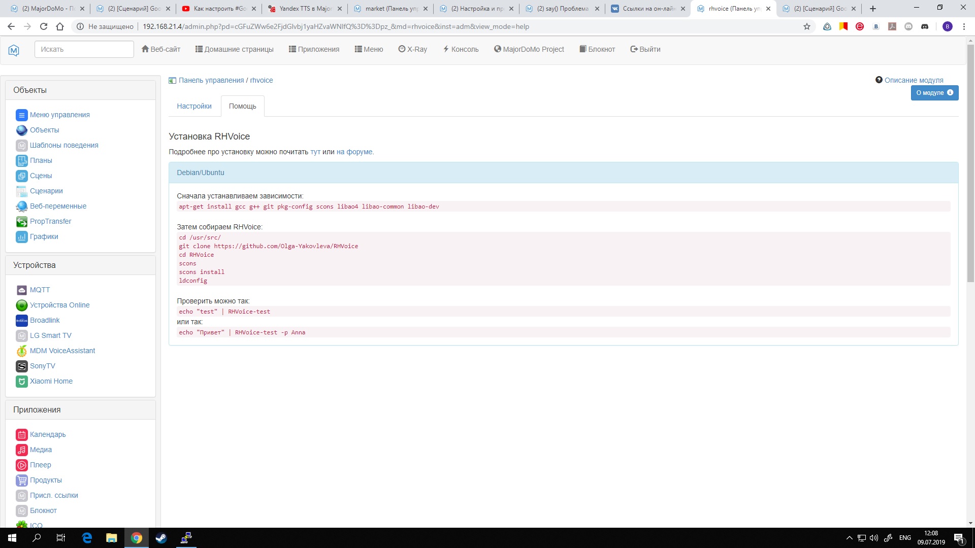

Установил RHVoice по этой инструкции. Что дальше?

Тут что должно быть?
Kvantos
Сообщения: 295
Благодарил (а): 26 раз
Поблагодарили: 49 раз
Re: [Сценарий] Google Home в качестве терминала
Сообщение Kvantos » Вт июл 09, 2019 12:18 pm
workpage писал(а):
Вт июл 09, 2019 12:17 pm
установите "использовать кеш"
Пробуйте запустить фразу через сей, если не работает то:
1. Проверьте генерится ли файл ТТСом
2. Проверьте подписку ТТСа на события SAY, SAYREPLY, SAYTO, ASK
3. Проверьте приоритет подписки на вышеуказанные события: сначала должен быть сгенерирован файл, а только после этого он должен быть послан на воспроизведение
4. Попробуйте сменить тип терминала на "DLNA"

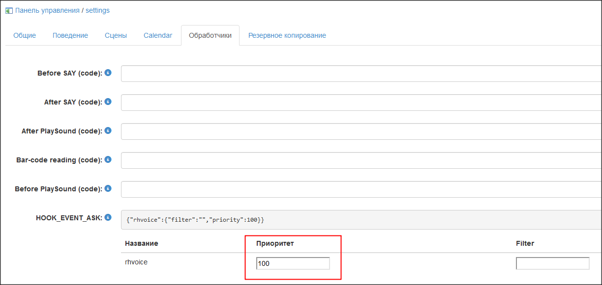

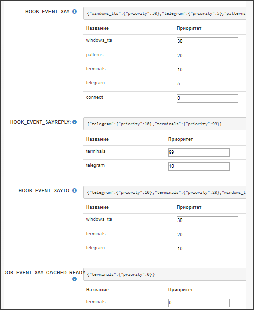

1. Где расположены файлы?
2. Где и как проверить подписку?
3. Где выставляются приоритеты?

workpage писал(а):
Вт июл 09, 2019 12:24 pm
подписка и приоритеты см. скрин...
у меня сейчас стоит тестовые модули терминала и TTSов от Tarasfrompir, поэтому немного отличаются скрины (терминалы вообще на эти события НЕ подписаны, используется немного другой подход, используется одно новое событие HOOK_EVENT_SAY_CACHED_READY)...
у Вас rhvoice по приоритету должен быть ВЫШЕ чем terminals
вот, нашел "правильный и полный" скрин у xor там только вместо wintts должен быть rhvoice
