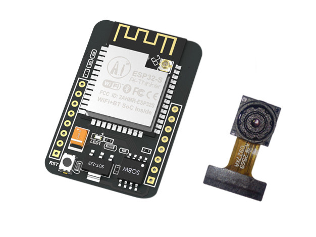

У меня есть несколько ESP32-CAM.
Такие и такие.
Первый без слота для SD card, второй со слотом.
Плата M5Stack ESP32 с камерой.jpg (23 КБ) 9056 просмотров

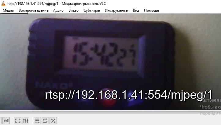

Из статьи https://sandervandevelde.wordpress.com/ ... sp-stream/

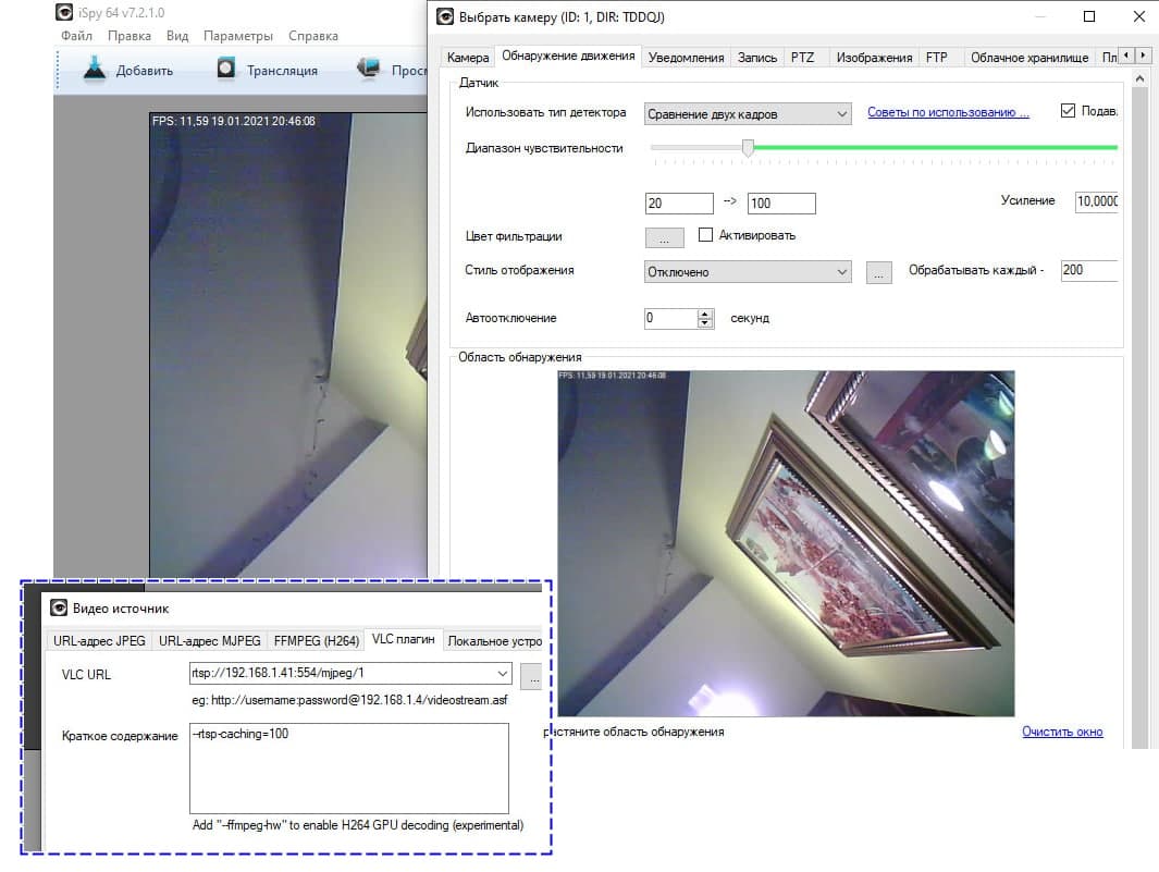

озаглавленной "Превратите свою M5CAM в веб-камеру, открывающую поток RTSP" я взял скетч для камеры в трех местах поменял порт 8554 на 554 (ну тогда так мне было нужно), прошил и получил в поток типа RTSP / MJPEG с URL rtsp://192.168.1.54:554/mjpeg/1 (или ...61:554, ...54:554 - как я говорил камер у меня несколько)...
C таким url прекрасно получаю трансляцию в плеере VLC и приложении видеонаблюдения iSpy.
Вот так в плеере VLC

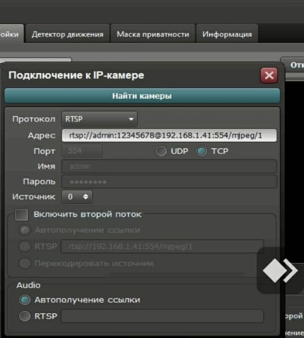

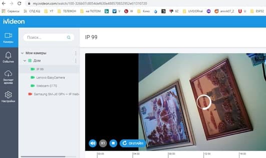

а с чуть измененным - rtsp://admin:[email protected]:554/mjpeg/1 в приложении ПО Линия
или сервисе iVideon.
Но тут и ПО Линия - отдельная тема...
Просто проверил - работает, но не блестяще, мягко говоря.

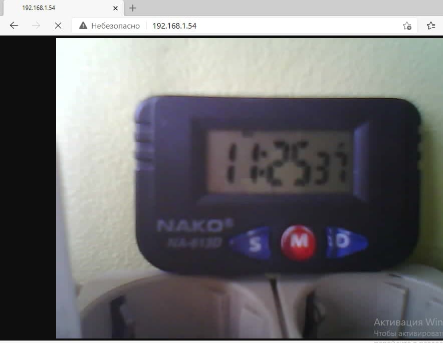

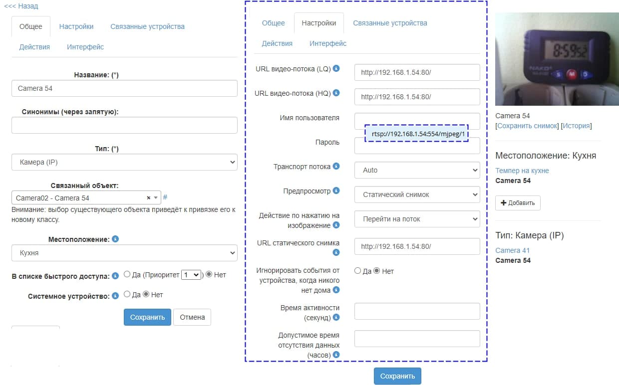

Уже даже и не помню с какой подачи, каким перебором, но смог только с http....
http://192.168.1.54:80/ и в Простых устройствах...

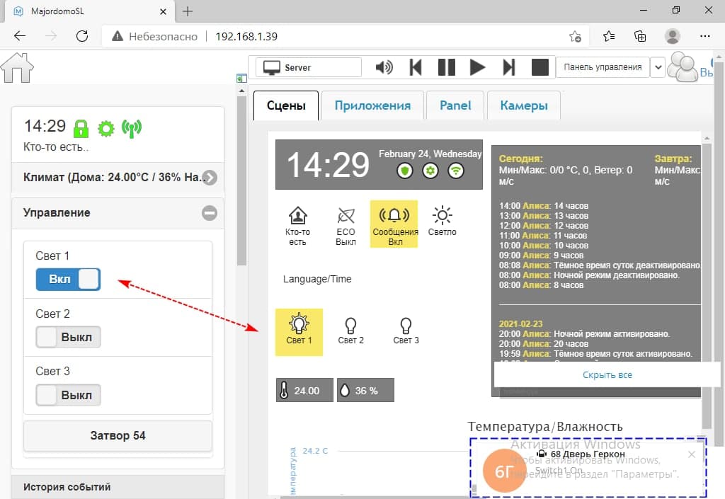

Добавил в Меню управления и Домашнюю страницу
вот так, с таким адресом, прямой поток отображается в браузере
а вот так, с таким путем - сохраненная картинка

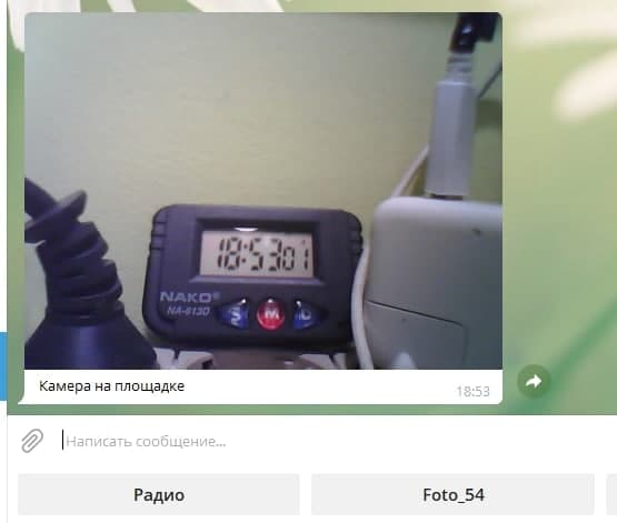

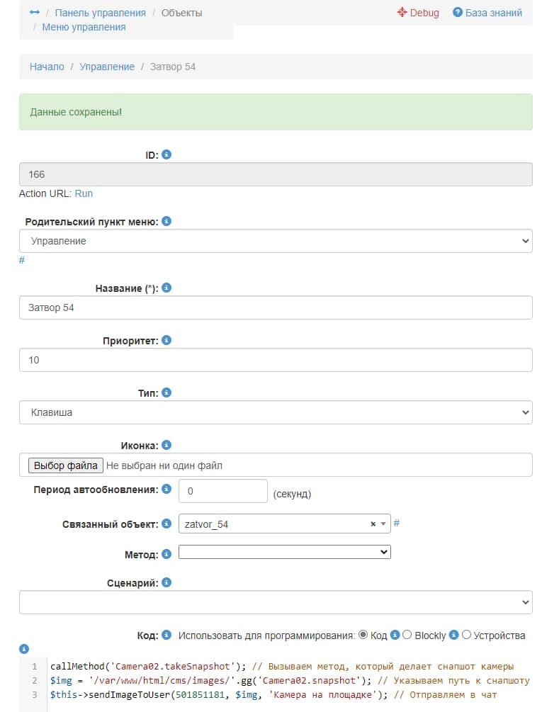

Далее, подсказали кодом, и смог отправлять фото в telegram
callMethod('Camera02.takeSnapshot'); // Вызываем метод, который делает снапшот камеры
$img = '/var/www/html/cms/images/'.gg('Camera02.snapshot'); // Указываем путь к снапшоту
$this->sendImageToUser($chat_id, $img, 'Камера на площадке'); // Отправляем в чат

создал кнопку Zatvor_54
И клавишу Затвор 54 в Меню управления, связанную с кнопкой Zatvor_54...
Туда же вставил код, как в команде телеги - не сработало)))
Итак, что я имею:
- кликая по Затвору 54 я делаю скрин и сохраняю его в папку /var/www/html/cms/images/474/;
- нажимая в смартфоне Foto_54 - получаю фото в телеге, делаю скрин и сохраняю его в папку;
Вот такой, наверное кривой путь, я прошел к своей цели: - Получать фото в телеграмм кликая по Затвору 54 и/или через топик MQTT датчика движения.

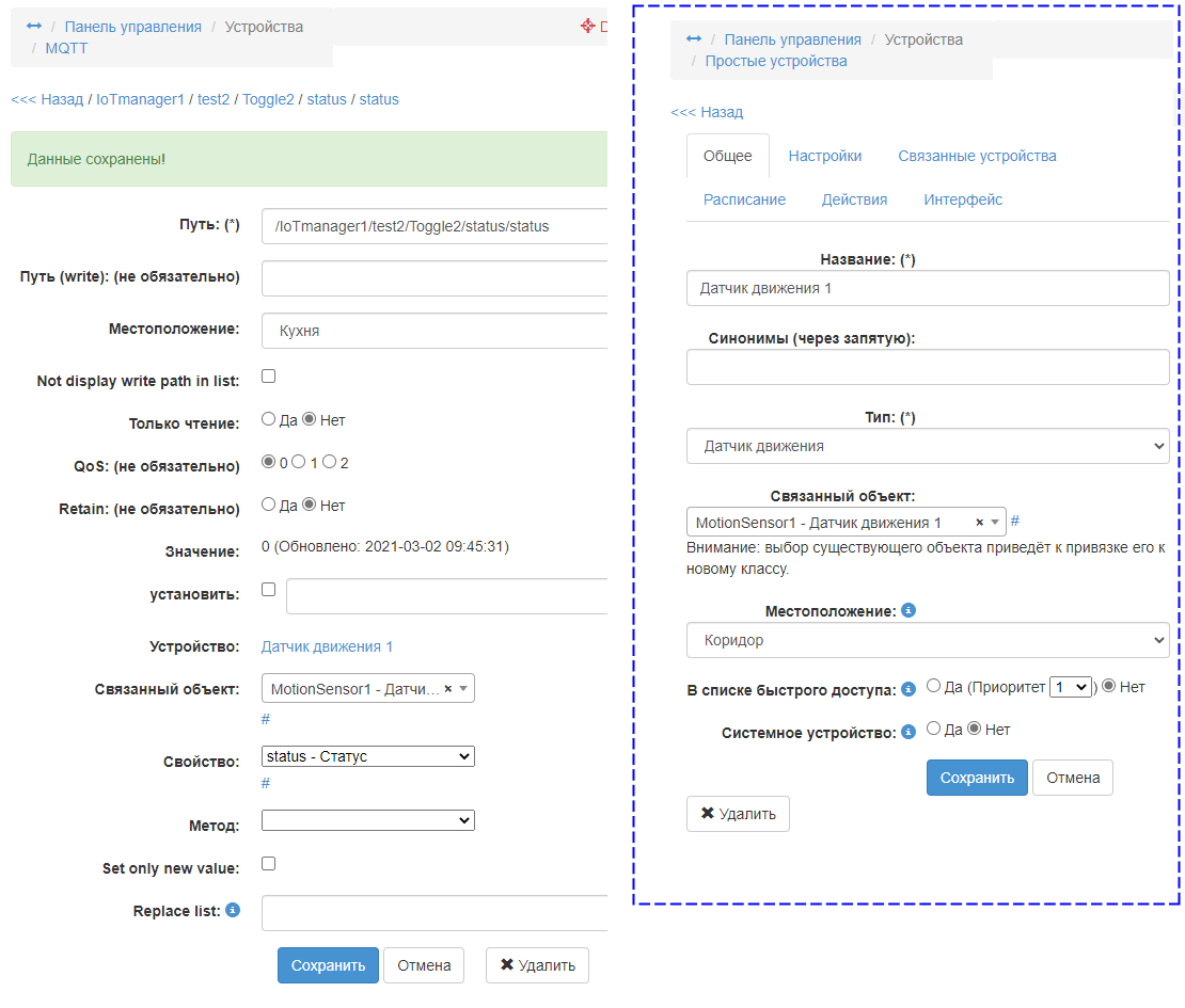

Теперь, нужно привязать датчик движения к отправке фото через топик Mqtt.
Я хочу попробовать сделать датчики движения в паре с esp8266, автономно, без проводов.
Отправлять сигнал по домашней wifi сети..
И могу их прошить esp8266 отправлять сигнал мажору пока он идет от датчика движения, могу сделать сигнал на мажор импульсный...
Потому вопрос: - Какой алгоритм мне применить?
Сигнал топика на MQTT -> (алгоритм) -> получение фото в telegram.
Спасибо. Надеюсь на совет)))
Сегодня сделал вот так.
Привязал топик к датчику движения в Простых устройствах
топик на дд1.png (91.48 КБ) 8738 просмотров
А в Действиях установил метод и вот такой код
шарашит в телегу как пулемет )))
Но насколько все это грамотно, надежно и правильно...
Тестирую...
