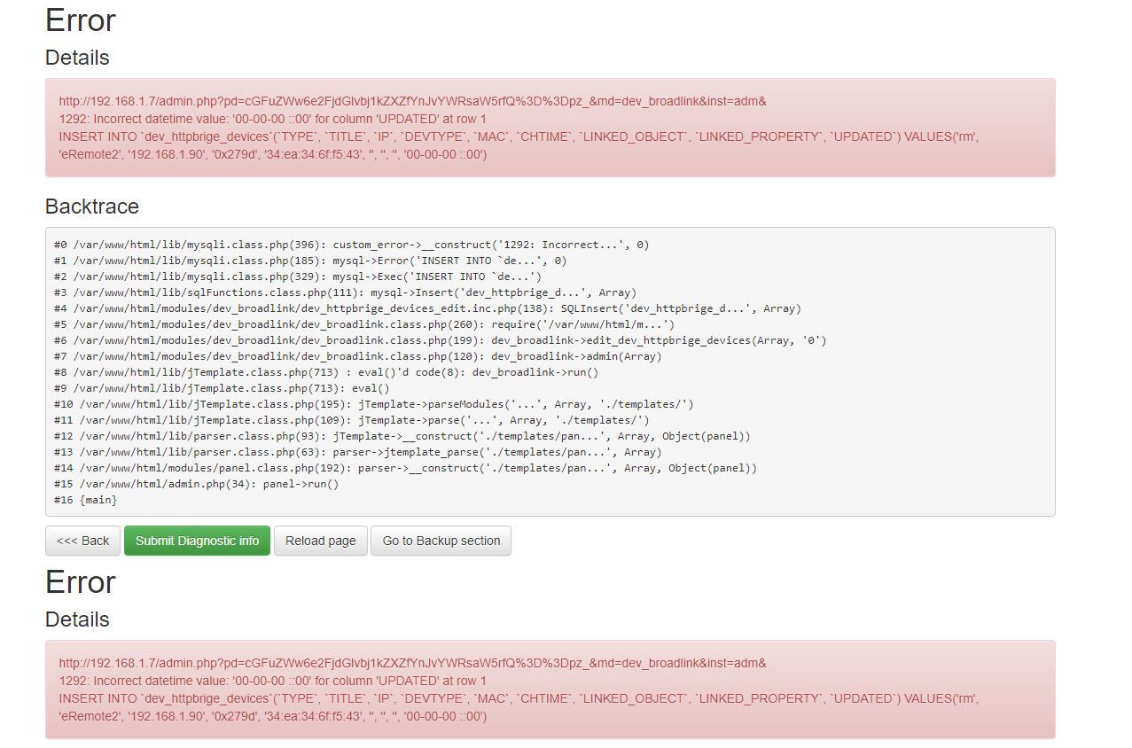

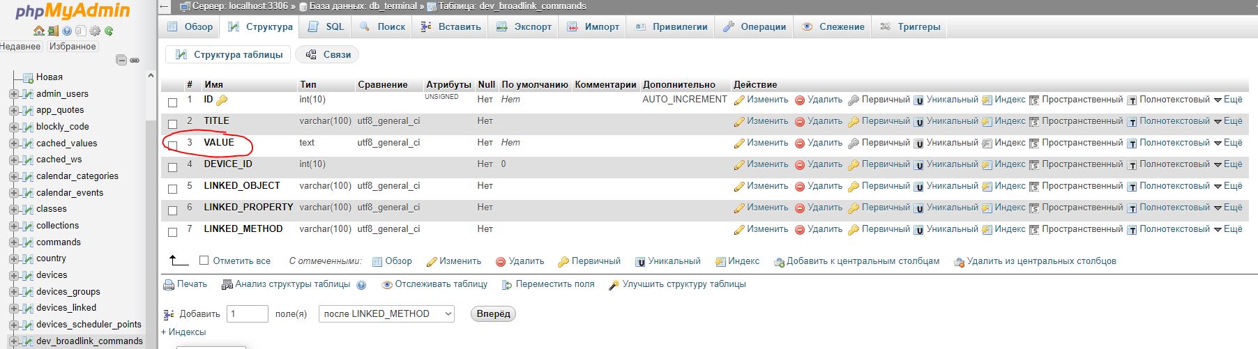

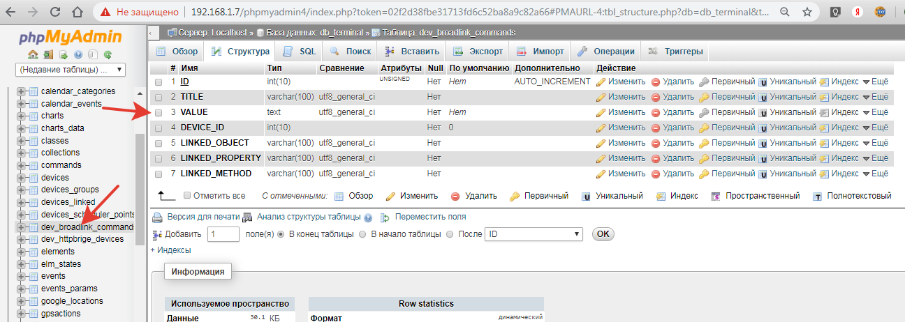

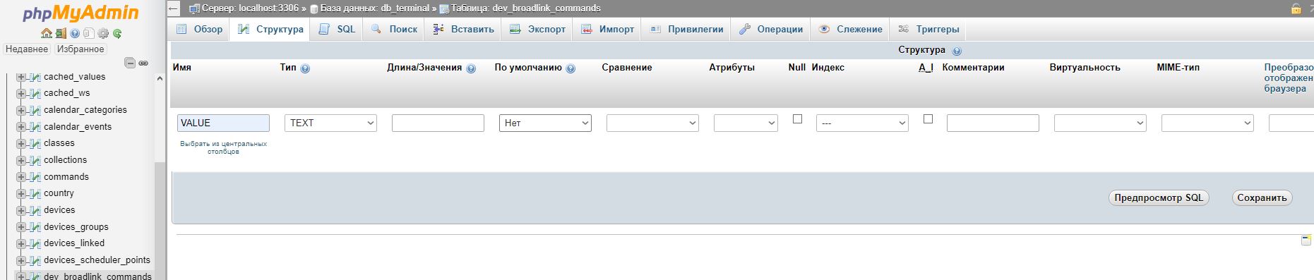

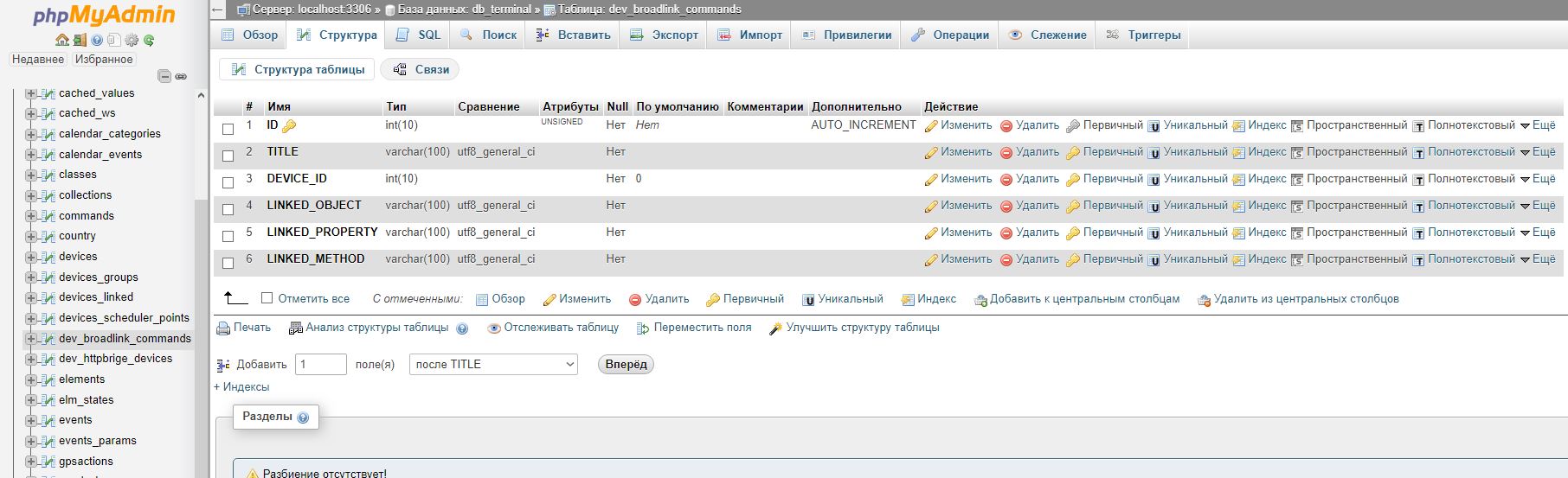

Попробовал. Приложил скриншот до добавления строки VALUE, после того как добавил строку VALUE, модуль добавился без проблем. Теперь другая проблема, когда добавляю само устройство RM2 PRO, то возникает другая ошибка, как это исправить?
До добавления строки VALUE
Отсутствует строка VALUE
Добавление строки VALUE
Добавил строку VALUE
Не удается добавить устройство
