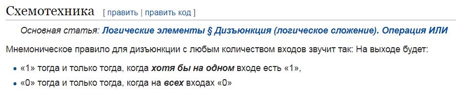

Logrus » Пт дек 21, 2018 12:45 pm
Пытался по вашему примеру никого нет дома сделать но запутался
вот, а там сейчас на порядок сложнее (((
логика одна, двоичная
- Снимок.PNG (18.47 КБ) 6314 просмотров
относительно этого, сравнить выше и про что сказал
$presence = 0;
$objects = getObjectsByClass('Users');
foreach ($objects as $obj) {
if (getGlobal($obj['TITLE'] . '.WiFiStatus') == 1) {
$presence = 1;
break;
if ($presence) {
callMethod('SecurityArmedMode.activate');
callMethod('SecurityArmedMode.deactivate');
метод вызывается по изменению свойства WiFiStatus
это "пример" для сравнения с выше
