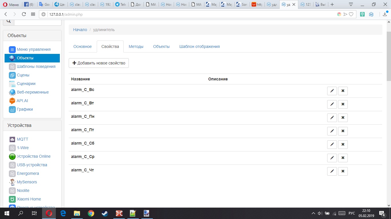

И так я все правильно понял по коду
удлинитель_на_3_розетки.alarm_C_Пн
создаю новый обьект удлинитель в нем обьект удлинитель_на_3_розетки
Создаю свойство alarm_C_Пн
создаю метод alarm_C_Пн_inv
If (gg('удлинитель_на_3_розетки.alarm_C_Пн') == "1") {
sg('удлинитель_на_3_розетки.alarm_C_Пн', 0);
sg('удлинитель_на_3_розетки.alarm_C_Пн', 1);
Иду в Меню управления создаю удлинитель тип HTML-блок из содержимым

Все правильно? Или еще чтото нужно

viktor6 писал(а):
Вт фев 05, 2019 10:53 pm
Правильно. Только, разумеется, на каждый день недели должно быть свое свойство и свой метод (изменяющий это свойство).

так
alarm_C_Пн_inv
alarm_C_Вс_inv
If (gg('удлинитель_на_3_розетки.alarm_C_Вс') == "1") {
sg('удлинитель_на_3_розетки.alarm_C_Вс', 0);
sg('удлинитель_на_3_розетки.alarm_C_Вс', 1);
