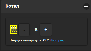

6. В меню добавляем элемент типа HTML-блок. HTML-код записывается в поле "Данные".
<style type="text/css">
.gorizontalno {
display: inline-block
.button:active {
  transform: scale(0.9, 0.9);
</style>
<div class="gorizontalno">
<div class="button">
<div style='display:%Boiler.Status|"block;none"%'><img src="\cms\scenes\styles\switch\i_warm_on.png" width="24" height="32"></div>
<div style='display:%Boiler.Status|"none;block"%'><img src="\cms\scenes\styles\switch\i_warm_on.png" width="24" height="32" style="background-color: yellow;"></div>
</div>
</div>
<div onClick='callMethod("%Boiler.targetTempUp");'><img src="\cms\scenes\minus3.jpg" width="24" height="32"></div>
</div>
</div>
<div style='font-size:18pt; text-align:center; font-stretch:ultra-condensed'>%mqttSensor_temp04.value%</div>
</div>
<div onClick='callMethod("%Boiler.targetTempUp");'><img src="\cms\scenes\plus3.jpg" width="24" height="32"></div>
</div>
</div>
<div><font size="4" color="blue">Фактическая температура: %mqttSensor_temp02.value%</font></div>
Может что-то сразу и не заработает, т.к. пишу "с колес", но отладка -- дело неизбежное...

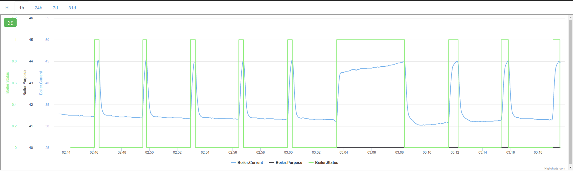

Огромнейшее спасибо. В общем я постиг как это делается. Для котла все сделал. Добавил свойства Current - текущая температура, Purpose - целевая, Status - состояние горелки. Методы up/down реализовал как
up
$this->setProperty('Purpose', $this->getProperty('Purpose') + 0.5);
down
$this->setProperty('Purpose', $this->getProperty('Purpose') - 0.5);
Свойства привязал к MQTT. И в них сразу нужные значения, при изменении значения в Purpose оно автоматом улетает куда надо.
Естественно переписал html и добавил ссылку на историю с рисованием графиков. Пока в первом приближении все круто. Завтра займусь актуаторами, буду их переписывать, там сначала надо код для контроллеров переписать.
