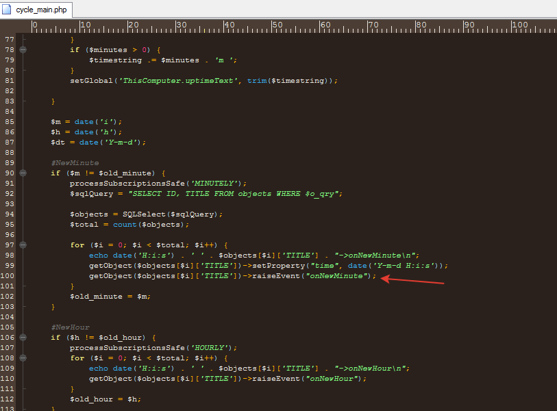

Не отрабатывает OnNewMinute.. все.. дальше тупик.. откуда он берется.. почему не отрабатывает.. в ошибках ничего...
Зачем читать тему..
Ничего не менял вообще. Просто остановились часы и все.
извините, что трачу на вас свой выходной(
вот должно вызываться для запуска онНьюМинуте, проверяйте

Сообщение Fj1 » Пн авг 17, 2020 9:14 pm
Все есть, но нифига само не работает.
костыль забит.. помог.. ну и хрен с ним тогда

Дошло откуда ноги растут...
в httpd.conf порт апачика заменен на 8090... после этого все косожопие со временем и пошло...
в т.ч. ссылка на onNewMinute выглядит как http://hostname:8090:8090/objects/?object=ClockChime&op=m&m=onNewMinute
при этом заменен порт тока там.. больше нигде в настройках настроек порта не обнаружено

Сообщение Logrus » Пт дек 04, 2020 8:08 pm
Fj1 писал(а):
Ср ноя 11, 2020 10:05 pm
это не причем, это в дизайне ошибка
а то что у вас вы толком так и не описали

Сообщение Fj1 » Сб дек 05, 2020 2:13 pm
полностью дефолтная система.. без вмешательства в дизайн...
после смены порта пошла такая петрушка
