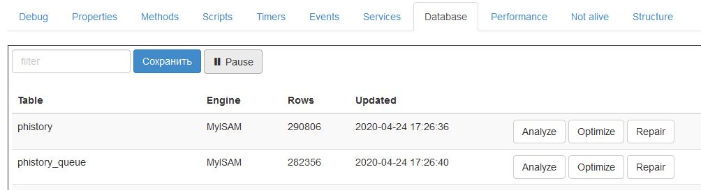

Еще вот что заметил, в самом Мажоре во вкладке Database есть два "стахановца"
Может в эту сторону поискать?
