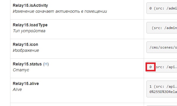

Вы что-то тут намудрили. У вас нет статуса устройств, поэтому работает не правильно. Создайте объект, потом создайте сценарии и укажите в них эти объекты, при котором, если статус будет 1 - подсветка включится, если 0 - подсветка выключится.

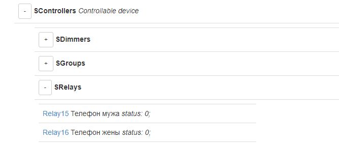

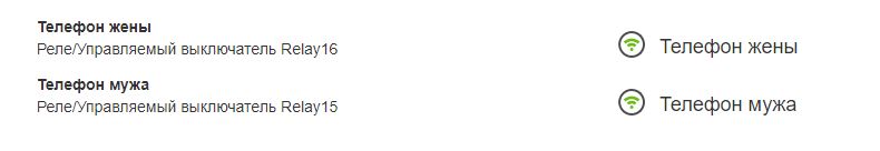

Так выглядят устройства в простых устройствах
Оффлайн - статус 0
01-Простые устройства.JPG (19.2 КБ) 3451 просмотр
Онлайн - статус 1
01-Простые устройства 2.JPG (19.75 КБ) 3451 просмотр

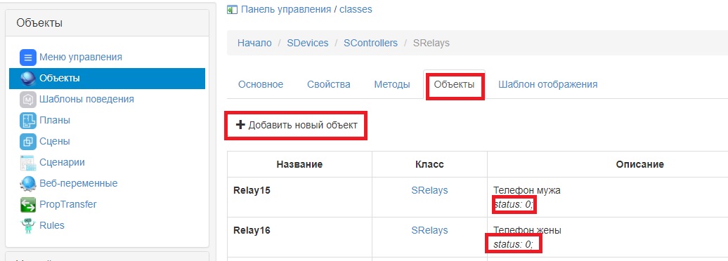

Объекты устройств, где видно какой статус у устройства 1 или 0
02-объекты устройств.JPG (24.23 КБ) 3451 просмотр
04-статус устройства.jpg (39.27 КБ) 3451 просмотр

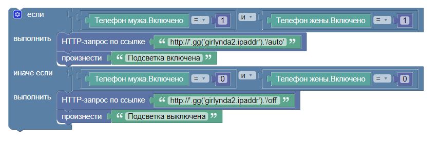

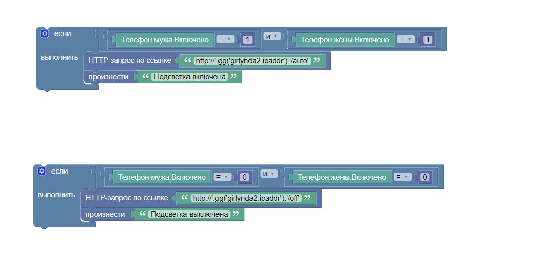

Создаем сценарии "Нас нет дома"
Код в виде blockly
05-графический код.JPG (49.7 КБ) 3451 просмотр
Код в виде PHP
if (getGlobal("Relay15.status") == 1 && getGlobal("Relay16.status") == 1) {
  getURL('http://\'.gg(\'girlynda2.ipaddr\').\'/auto\'', 0);
  say('Подсветка включена', 2);
} else if (getGlobal("Relay15.status") == 0 && getGlobal("Relay16.status") == 0) {
  getURL('http://\'.gg(\'girlynda2.ipaddr\').\'/off\'', 0);
  say('Подсветка выключена', 2);
viktor6 (Вт сен 24, 2019 3:00 pm)

По вашему коду получается что когда муж и жена дома только тогда включится подсветка, а если ктото один в дома то тогда подсветка не включится. Так или я ошибаюсь?
Divan
Сообщения: 859
Благодарил (а): 117 раз
Поблагодарили: 280 раз
Re: Нужна помощь из скриптом
Сообщение Divan » Вт сен 24, 2019 3:15 pm

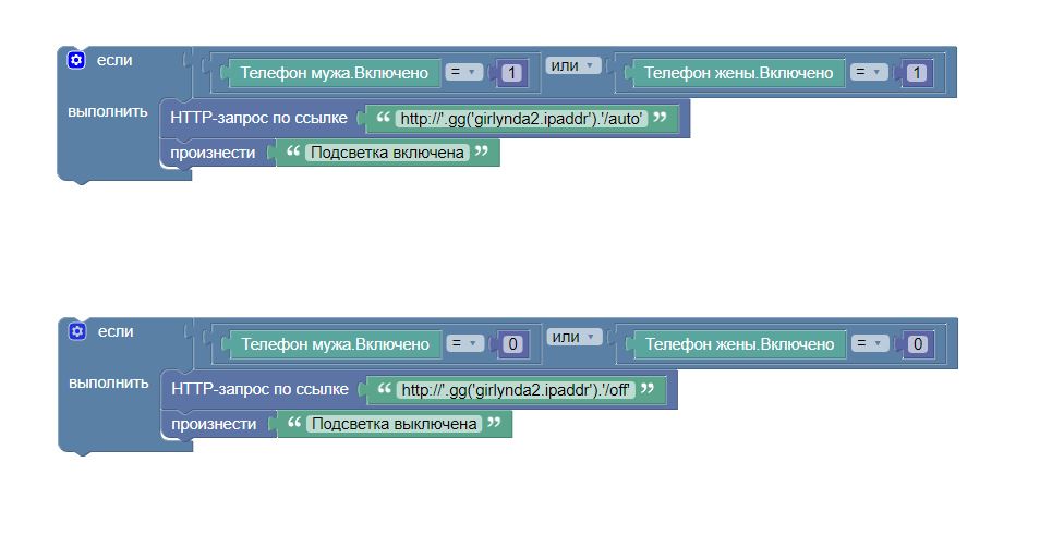

Если хотите, чтобы было отдельно, дома, или жена, или муж, то тогда ставим значение "или". Если кто-то из вас придет домой, то подсветка включится, но для выключения лучше использовать значение "и", тогда будет так, когда уйдет кто-то последний, то подсветка выключится, если поставите значение "или" на выключение, то тогда будет так, кто-то уходит из дома, а дома кто-то есть, то подсветка выключится.
Код на включение подсветки когда кто-то из вас будет дома, ставим значение "или"
viktor6 (Вт сен 24, 2019 4:12 pm)

Всеравно не пойму как меняется статус реле? Отчего зависит
скрипт как я понял смотрит какое состояние свойств реле и тогда только выполняется.
Divan
Сообщения: 859
Сообщение Divan » Вт сен 24, 2019 4:33 pm

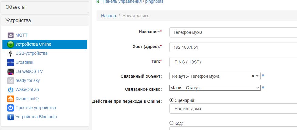

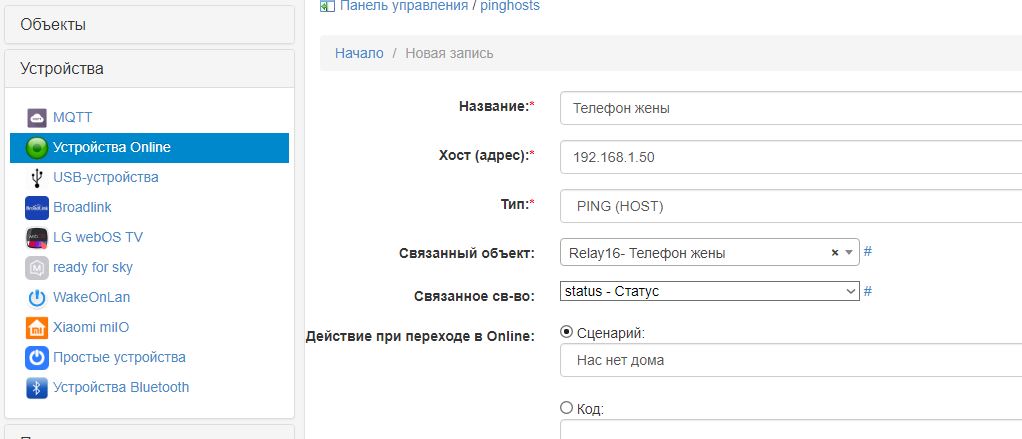

Это работает так, в устройствах онлайн вы устройство привязываете к статусу. Выбираете объект, который создали через "Простые устройства" и потом выбираете его свойство status. Когда устройство будет онлайн, оно установит статус 1, когда оффлайн, то установит статус 0.
Устройство - Телефон жены
Устройство - Телефон мужа
viktor6 (Вт сен 24, 2019 4:35 pm)
