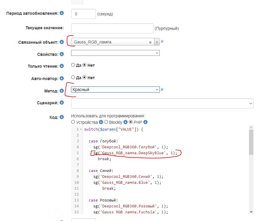

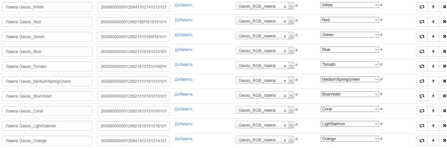

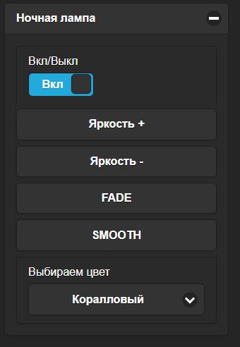

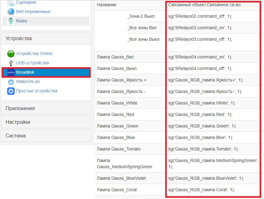

Свойства я создал, чтобы было удобно настраивать Broadlink Pro (ниже приложил скриншот). Если делать методы, то как мне использовать Поле выбора (select)? - мне хотелось выбирать цвета из списка (см. скриншот). Я готов выслушать все варианты, как говорится, одна голова хорошо, а 10 еще лучше ).
Поле выбора цветов
Настройки Broadlink
Настройки поле выбора (select)
Список используемых команд
В теме, где вы спрашивали про реле, вам был дан совет, как работать с командами бродлинка проще. Вы обещали попробовать, да, видно, не собрались)
И вот уже я вижу второй топик на эту тему. Хорошо, что у вас не 16 млн цветов, а то свойств-то было б!
Можно использовать единое свойство Цвет, куда писать значение, полученное из селектора, к этому свойству на уровне класса привязать метод, который и будет этот цвет при изменении устанавливать конкретной командой бродлинка.
Там и путаться негде.

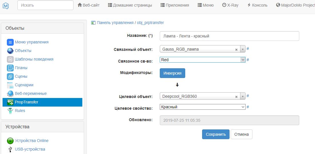

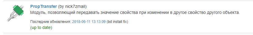

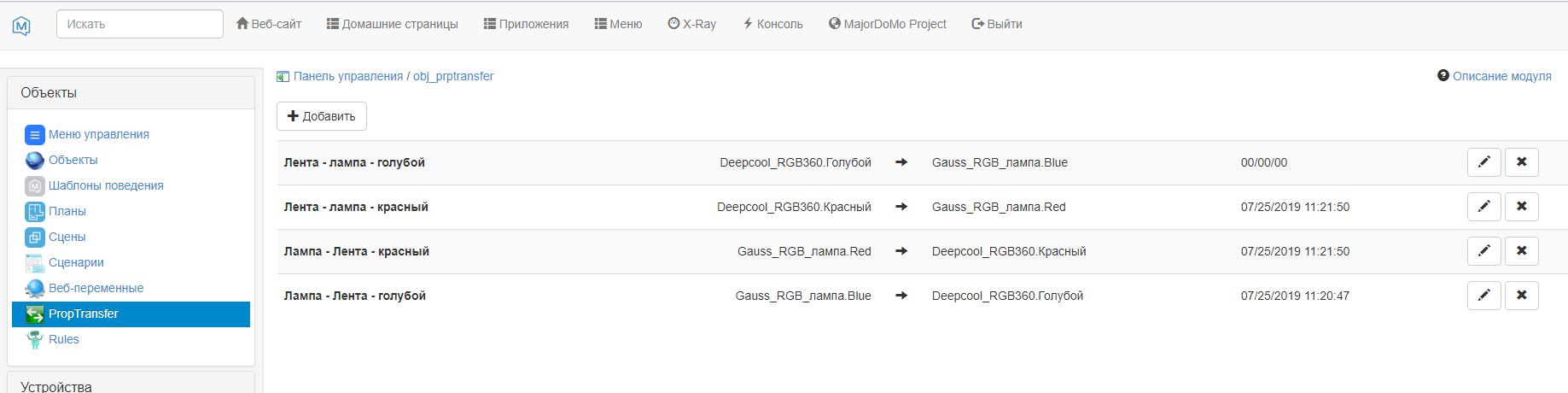

Сейчас нашел модуль PropTransfer и оказывается можно не париться с кодом, тут все просто, выбрал себе объект и свойство. Только это работает так, когда включаешь например на лампе красный цвет, то и на ленте тоже включается красный цвет. По сути все тоже самое, что я написал в коде, ручками, только это все упрощено и удобнее. Здорово было бы, если такой модуль был бы, который при включении основного устройства сверял выбранный цвет на другом устройстве и включал его на основном устройстве.
Модуль PropTransfer
Список сценарии
Настройки сценария
