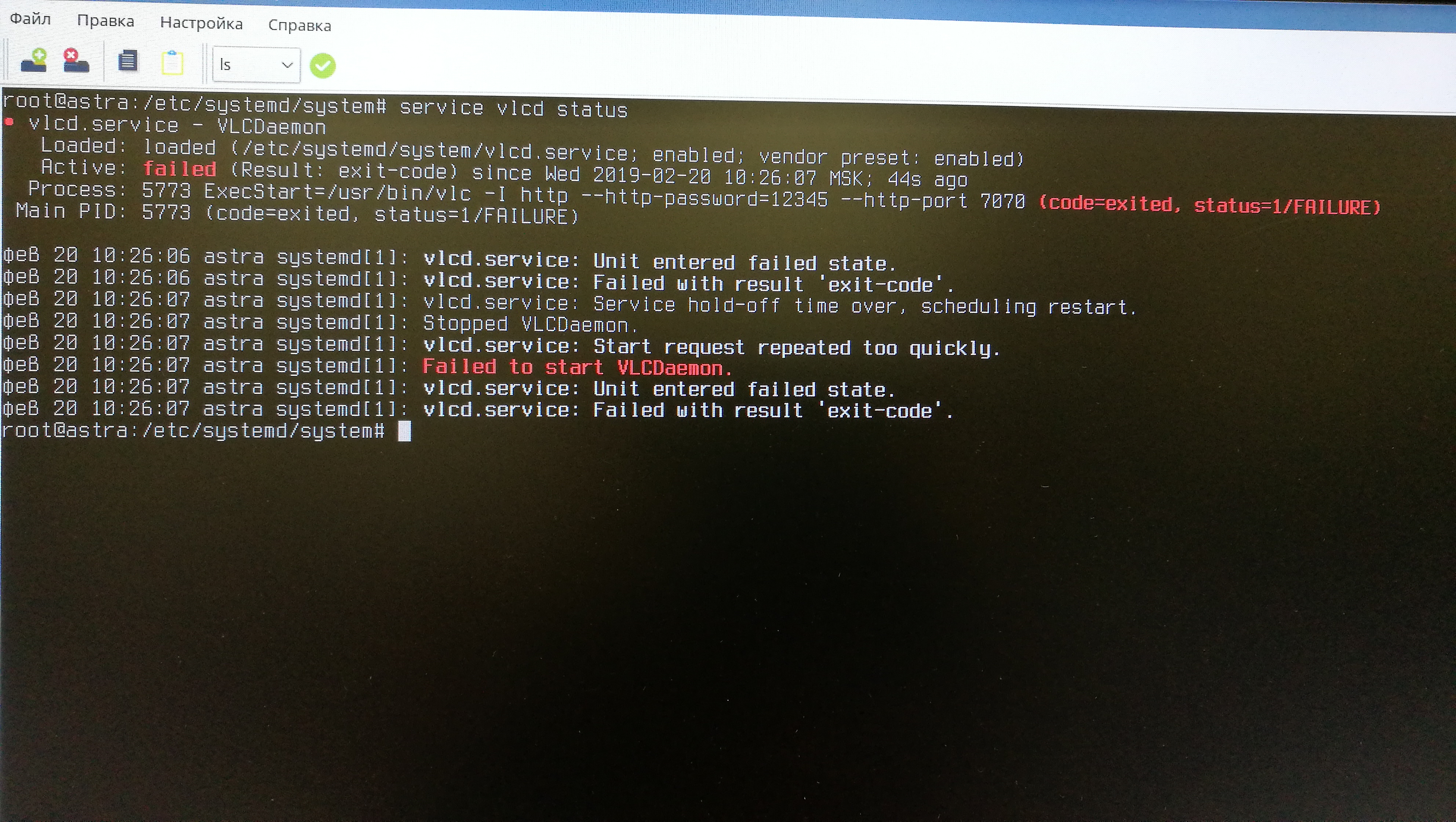

Re: проблема с установкой и настройкой VCL проигрывателя
Здравствуйте, не работает VLC плеер все делаю по инструкции https://kb.smartliving.ru/ustanovka-ple ... majordomo/ настраиваю терминал MAIN как надо, при попытке зайти 192.168.1.68:8080 пишет страница не найдена.
мне кажется проблема в том что приведено ниже при установке VLC/ Там после строки Do you want to continue? [Y/n] y, жмакаю "y" и сыпятся какие то ошибки . Или я неправильно рассуждаю . подскажите пожалуйста что делать.

E: Unable to fetch some archives, maybe run apt-get update or try with --fix-missing?
А у меня чего-то не стартует на Debian
Что может быть?-
