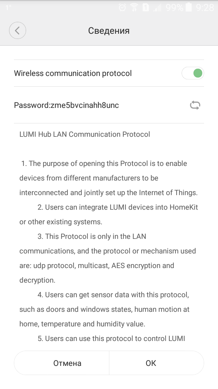

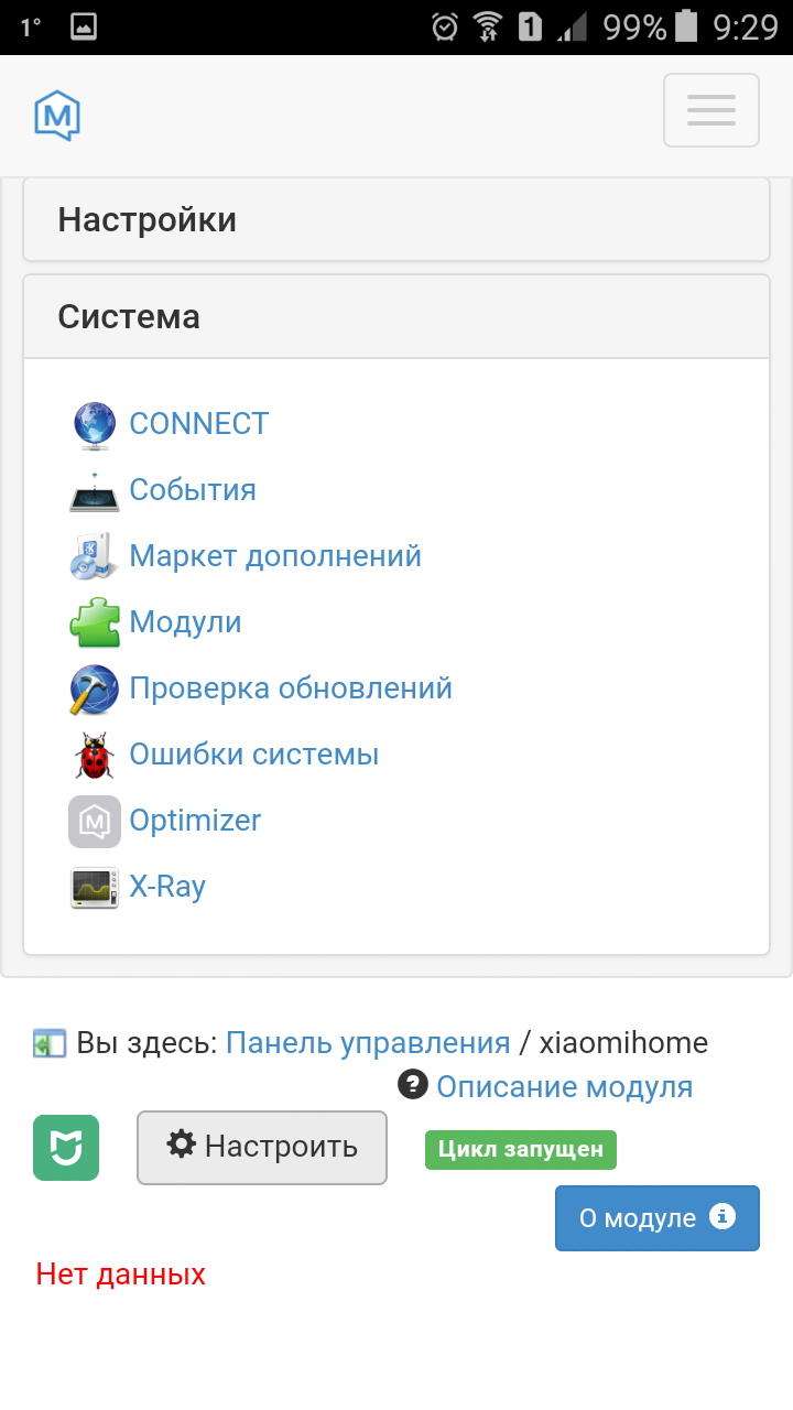

Включал режим разработчика через majordomo и через приложение xiaomi. Цикл в модуле михоум активен.
Сейчас зашел проверил, включено. Но модуль mi home не реагирует.

На телефоне откройте Mi Home, выберите шлюз, нажмите на 3 точки в правом верхнем углу экрана, а затем нажмите на "about". Нажмите на номер версии в нижней части экрана несколько раз подряд, пока не будет включен режим разработчика - теперь вы должны иметь 2 дополнительные параметры, перечисленные на китайском языке. Выберите первую новую опцию, а затем нажмите тумблер для включения функции LAN. Запишите пароль (например 91bg8zfkf9vd6uw7). Убедитесь, что вы нажмете кнопку OK (справа от кнопки Отмена), чтобы сохранить изменения. Пароль (16 знаков) внести в Majordomo, Устройства, Xiaomi Home, Gateway, Key.

Делал, не помогло.!!! Скрины продублировал. Ребят, будут решения?
