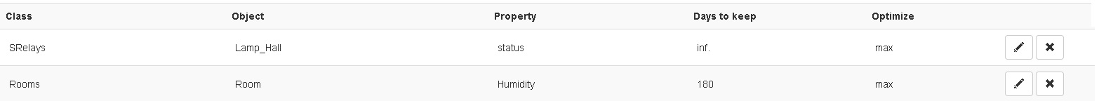

Сообщение Jilber » Вт сен 07, 2021 6:45 pm
Такое впечатление, что в Оптимайзере не сохраняется если пункт "хранить историю, дней" ставишь равным 0.
У другого свойства стоит 180 дней и видно, что сохранилось (причём, как я писал в первом сообщении, периодически само сбивается обратно на 365 дней).

Сообщение fandaymon » Вт сен 07, 2021 8:40 pm
Просто 0 в оптимизаторе означает хранить бесконечно
