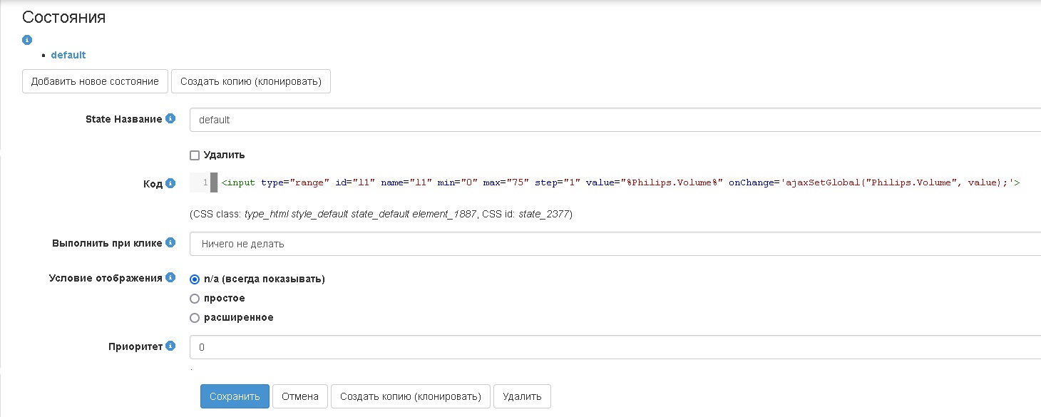

Не, вот что получилось
QIP Shot - Screen 689.jpg (16.21 КБ) 2143 просмотра

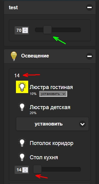

Что то действительно какая то фигня.
Создал новый раздел, положил туда этот же ползунок, и он там, с...ка, заработал!
Настройки разделов абсолютно одинаковые. В тест работает, в освещении нет.
Может дело в виджетах простых устройств? Если они есть, то хрен тебе а не автообновление?
