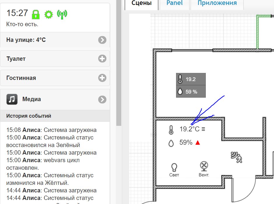

Добрый день, подскажите, как вылечить такую проблемку...
На сцене, да и в меню отображался датчик температуры и влажности, по его клику, в отдельном окошке открывался график с историей показаний, сейчас открывается окошко с ошибкой "Forbidden. You don't have permission to access /< on this server."

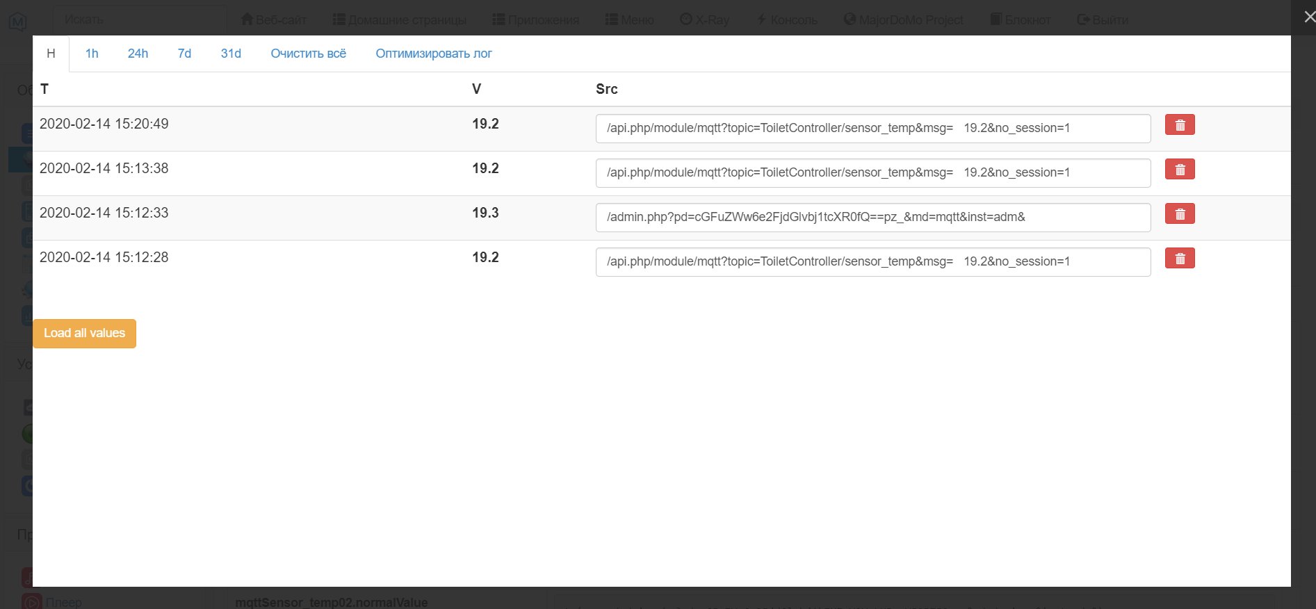

Спасибо за ответ, таблицу phistory получилось "восстановил", скопировал чистую с дистрибутива мажордомо.
Теперь сохраняются значения и их видно из лога.

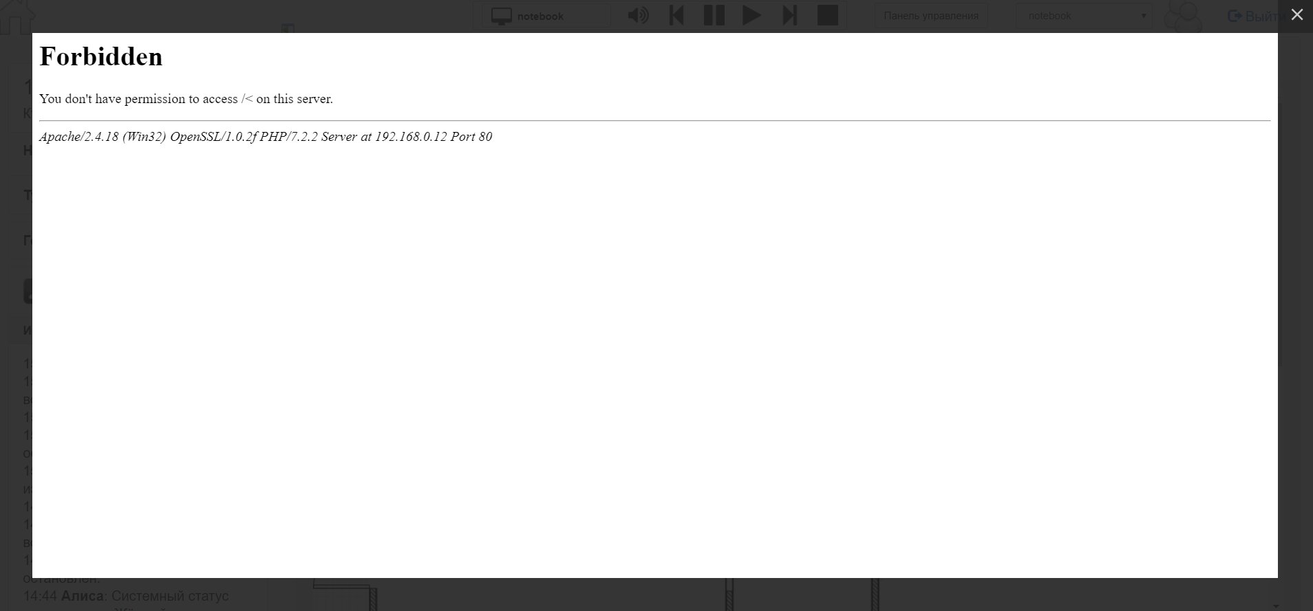

А графики так и не вызываются, так же пишет:
Это наверно другая сторона вопроса, что посоветуете проверить?

Общая сцена, видно датчики
лог из настроек
График по клику на датчик с общей сцены
