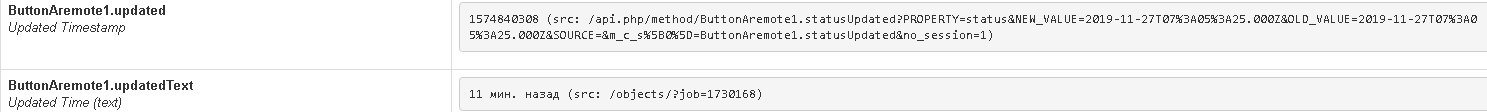

Добрый день.
Подскажите, пожалуйста, возможно я куда-то не туды что-то записал:
Имею sonoff rf bridge (родная прошивка) - на него завел 2 кнопочных пульта - Кнопка А - постановка на охрану, кнопка B - снятие.
Код вписал в ButtonAremote1.pressed.
Самопроизвольно ставится на охрану. т.е. я не дома (для проверки снял с охраны), всё ок, снялось, потом прошло минут 20:
2019-11-27 09_46_51-ButtonAremote1.png (7.23 КБ) 3054 просмотра
т.е. обновился статус и источник - нажатие кнопки
Хотя сам ButtonAremote1.status остался старым
2019-11-27 09_47_14-ButtonAremote1.png (1.55 КБ) 3054 просмотра
Время когда последний раз ставил на охрану
В коде постановки пока просто:
if (gg('SecurityArmedMode.active')==0){ //система не на охране
CallMethod('SecurityArmedMode.activate');
CallMethod('NobodyHomeMode.activate');
Кнопки в модуле sonoff привязаны к статусу (грешу на это, может сонофф каждые там 20 минут обновляет их статус, я хз)
2019-11-27 09_51_02-dev_sonoff (Панель управления).png (3.74 КБ) 3054 просмотра

Вроде сам и разобрался :)
Прописал постановку не в метод pressed, а в метод StatusUpdated.
Хотя из-за каких причин срабатывал метод pressed непонятно
