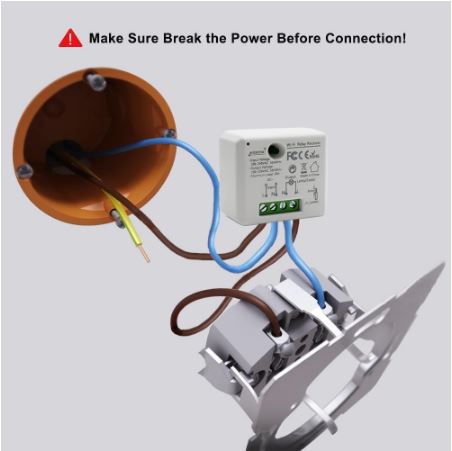

Сообщение Divan » Сб авг 31, 2019 1:41 am
Нашел интересный, недорогой контроллер для розетки Tuya Smart Life WiFi переключатель розетка, цена за шт 698,67 руб. Если подключать к majordomo, то только через IFTTT, у majordomo нет модуля Tuya Smart Life, а жаль (.
