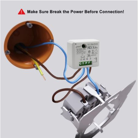

Divan
Сообщения: 859
Re: От первого шага, до первого/простого результата
Сообщение Divan »
Нашел интересный, недорогой контроллер для розетки Tuya Smart Life WiFi переключатель розетка, цена за шт 698,67 руб. Если подключать к majordomo, то только через IFTTT, у majordomo нет модуля Tuya Smart Life, а жаль (.
