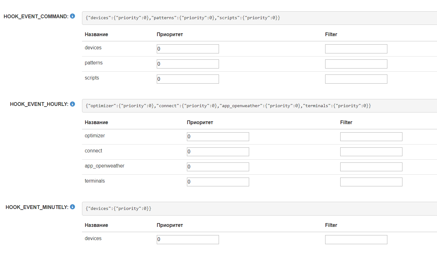

у меня тут вот так, не знаю что конкретно тут должно быть:

Сообщение Logrus » Пн июл 01, 2019 10:54 am
amelnyk писал(а):
Пн июл 01, 2019 10:50 am
https://github.com/sergejey/majordomo/b ... in.php#L68
у себя проверил, а у меня этого не было 0_0
у меня есть.
ну и собственно подписка скриптов на это в обработчиках, админка - настройки - общие настройки - обработчики - HOOK_EVENT_MINUTELY
если нет подписки - откройте баг в коннекте
нет подписки на скрипты, багу про это откройте, плз (и версию мдм укажите)
