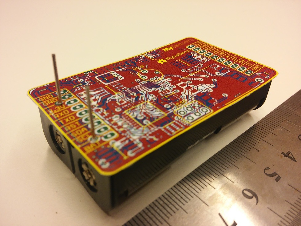

Вчера наткнулся вот на такой проект.
2AA Sensor Board + RPI Gateway + RGBW Dimmer.jpg (93.36 КБ) 8756 просмотров
2AA Sensor Board + RPI Gateway + RGBW Dimmer_2.jpg (221.01 КБ) 8748 просмотров
Там используется DC/DC MCP16252. Мне понравилось как паяется держатель для батареек.

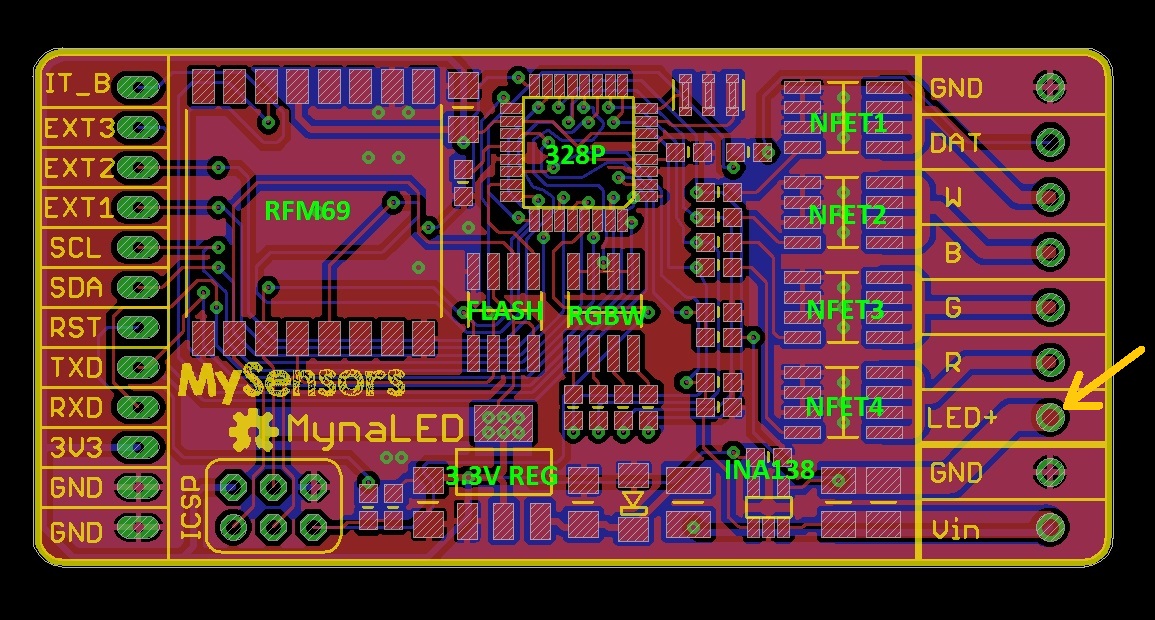

а откуда там берется питание для лед ленты?

Думаю заводится от БП на контакт LED+

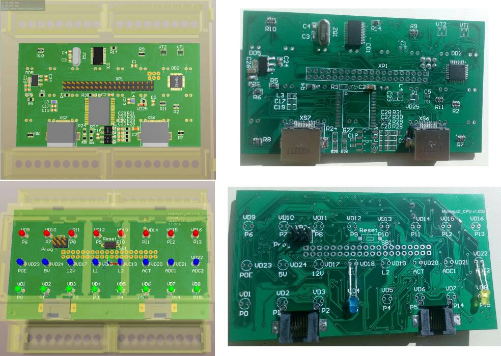

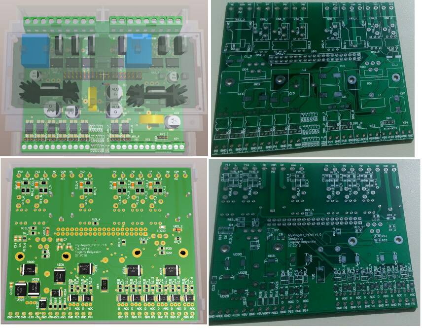

Вот получил недавно платы для MegaD. Заказывал на pcbway.com
Пока ещё не всё компоненты припаял, не все получил.

Шикарная коллекция! Конструктив менять будете? В смысле платы в корпус D6MG и в щиток или в корпус и на стол? Сами корпуса от Gainta прекрасно выполнены , но только платы в них фиксируются " в распор " и сверху прижимаются верхней крышкой. Если прослабить любой размер платы хотя бы на 0.5 миллиметра - будут болтаться.

Вот по таким и еще множеству причин отказался от подбора готовых корпусов (негерметичных). Дорого и приходится подстраиваться. Отличные корпуса выходят их акрила, любой цвет на выбор, лазерная порезка обеспечивает точность 0.1 мм.
